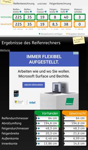

@klaus7373 schrieb am 10. März 2023 um 10:49:28 Uhr:
Schon klar.
Aber ist der kleine Unterschied auch noch, bei deinem Vorgeschlag von 8,0J ET 40 und Spurplatten von 3-6mm ?
Wird nicht 100 Prozent stimmen aber selbst mit 6mm Scheiben ist die Aussenkante und Innenkante noch geringer als mit 8,5J
und 38 ET. Also das passt schon. Wie gesagt vorne ist es gut bündig aber hinten würde da ne Mini Scheibe noch gehen.
Die SL gibt es bei 8,5J glaub auch nur mit ner 45ET. Hab allerdings auch 225er Reifen drauf. Aber wollte es dann nicht da wieder noch ein Anbauteil zwischen Nabe und Felge was nicht unbedingt sein muss.
Ja kann sein.
Ich fahre auch "nur" 225er auf der 8,5J
Spurlatten durfte ich laut Tüv nicht montieren, deshalb musste eine 38ET her wegen den Bremssattel

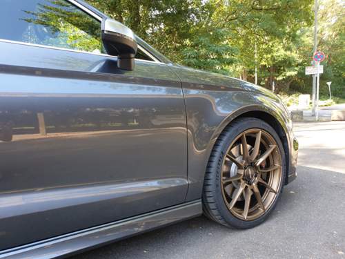

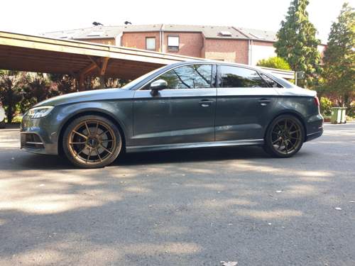

Moin moin.
Ich habe relativ frisch einen gebrauchten A3 Sportback aus august 2013 in der Farbe Dakota-Grau.
Nun bin ich auf der suche nach neuen Felgen.
Ich war am überlegen ob eventuell bronze oder kupferfarbene Felgen passen würden
Hat zufällig jemand diese Kombination an Farben an seinem A3 und würde mir ein paar Bilder zeigen?
Und bis zu welcher Größe kann ich komplett eintragungsfrei gehen? 19 Zoll oder nur 18 Zoll?
Ich habe Kupferfarben aber der Wagen ist Schwarz.
Unten in meiner Signatur siehst du Bilder der Felgen im Link
Sieht schon sehr nett aus bei einem schwarzen Auto
Würd das halt gerne mit der Farbe Dakotagrau sehen um mir ein bild zu machen wie die Farben zusammen wirken.
Anbei meine 19" Bronze aber auf einem Daytonagrauen:
20190823
20190823
Ich bin begeistert. Sieht sehr schick aus. Danke für die Fotos.
