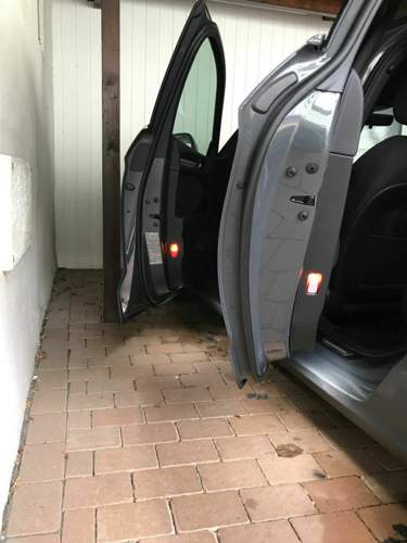

Umbau fertig, Bilder reiche ich nach, bin sehr zufrieden mit dem Ergebnis, so gefällt mir das……
Gruß, Thomas
Hier die Bilder……
Gruß, Thomas

Besonders die Ausstiegsbeleuchtung find ich ne tolle Sache, möchte die bei meinem auch nichtmehr missen, allerdings fände ich auch ne Umfeldbeleuchtung in den Spiegeln schön wies sie beim Golf oder Octavia gibt
@Bocko94 schrieb am 27. Januar 2019 um 13:04:51 Uhr:
Da habe ich andere Module verbaut, die serienmäßigen waren mir zu dunkel……

Bei der Ausstiegsbeleuchtung? Bin mit meinen LED eigentlich ganz zufrieden von der Helligkeit..
Ich war enttäuscht, da hat die Innenraumbeleuchtung eher mehr nach außen geleuchtet als die in den Türen nach unten……gibt genügend Module zum Austausch, ist auch schnell getauscht……und kostet ja nicht die Welt……

@brose schrieb am 27. Januar 2019 um 09:41:55 Uhr:
So, die Teile für die Nachrüstung der Türwarnleuchten habe ich alle zusammen, mal sehen wann ich zum Einbau komme……
Sehr schön, hast Du ein MJ18 mit Lichtpaket? Lag die Verkabelung noch hinten?
und welche Typen hattest Du Serienmäßig weiß nach unten (zu dunkel) und welche jetzt?

Ich habe diese verbaut……
https://www.ebay.de/.../141924939201?...
Ich habe eine Limousine MY18 mit komplettem Lichtpaket, Kabel für die Türwarnleuchten lagen da nicht, die habe ich selber gelegt……und da die jetzt verbauten Module zwei Stromanschlüsse haben kann man sich da sehr einfach den Strom mit vollisolierten Kabelsteckern abgreifen, an den Türwarnleuchten ebenfalls mit den vollisolierten Kabelsteckern verbinden, dann mit selbstverschweißendem Isolierband entsprechend versorgen und fertig ……
