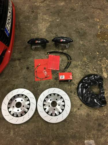

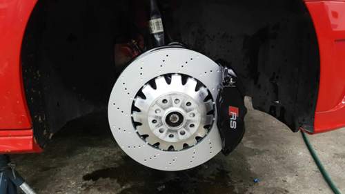

So, vorerst das letzte Projekt für 2016 abgeschlossen! :D
Die scheiß Serienbremse kann nun dahin, wo sie hin gehört!
Auf den Schrott!
Gab zum Ende noch ein paar Komplikationen wegen den Felgen, aber das konnten wir zum Glück lösen! :)
Wie sieht es mit Tüv aus? Kosten? Was hattest du für Probleme bei den Felgen?
Sieht sehr geil aus :)
TÜV ist kein Problem, habe das vorher alles mit ihm abgesprochen!
Bei den Felgen ist das Problem, diese passen gerade so! Die wuchtgewichte waren im weg und wir mussten die Felgen neu wuchten :D
Zum Preis möchte ich nichts sagen.
Hier kann man für die Bremse zwischen 800 Euro komplett gebraucht oder ein paar Tausend neu von Audi ausgeben.

d.h. die kleinsten Felgen die Du nutzen kannst sind 18"?
Ich finde die 312er Bremse gar nicht so übel... Naja

@Thaindal ja, ist richtig!

Hinten haste noch die originale Anlage?
Von der Bremsleistung her kann ich nicht meckern, wohn in den Alpen und die Pässe rauf und runter gabs nie Probleme, von der Optik her würd hinter den 19er Schlappen ne größere Anlage schon besser reinpassen.
Für hinten habe ich auch eine neue hier liegen, jedoch haben wir bei der Montage festgestellt, dass dann die 18er Winterfelgen nicht mehr passen. Min 19 Zoll.
Daher wieder verworfen.
Werde wohl auf 310er vom S3 hinten umbauen.
