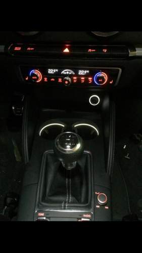

Hier mal ein aktuelles Bild von meinem, bei fahrt??
Img-0231
Sieht schon sehr Nice aus !!! War schwarze Ringe und Seitenspiegel ausmachen. Echt gut
@SirRoedig: Nettes Gesamtpaket 😉

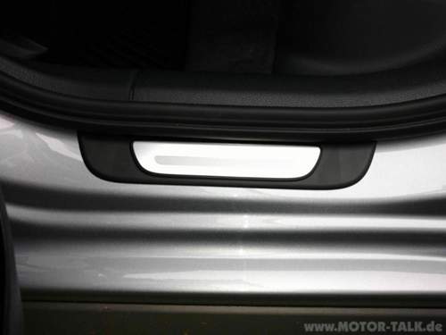

und hier noch wie versprochen die Bilder von meinen neuen Einstiegsleisten.
Einbau:
Augenmaß nehmen von den Leisten unseres A3s (Der sie noch hat)
Fläche mit Bremsenreiniger behandeln
Aufkleben
fertig
Kosten: 36,18 € und 10 min Arbeit
Gute Arbeit ;-)
Gut eingepasst, keine Frage.
Ich weiß, es ist eine Sache des eigenen Geschmacks, aber irgendwie gibt es doch nichts überflüssigeres als hintere Einstiegsleisten 🙂 Für den Preis natürlich ein No-Brainer, aber irgendwie auch fürn Poppes.
Allerdings schön, dass Leute auch auf diese Kleinen Dinge wertlegen, das schätze ich durchaus sehr.

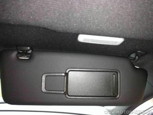

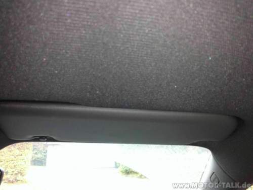

So hier jetzt die Bilder der Sonnenblende Beifahrerseite ohne riesen Aufdruck:
Rps20161106-121621
Rps20161106-121700

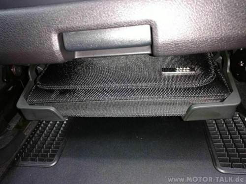

Und dann habe ich noch eine Ablage unter dem Fahrersitz nachgerüstet.
http://www.motor-talk.de/.../...-dem-fahrersitz-mehr-t4550852.html?...
Rps20161106-121747
Die Idee ist wirklich gut, hast Du den Sitz dazu ausgebaut oder kann man den Halter im Eingebauten Zustand einklipsen?
Die Ablage wird an zwei Laschen eingehängt und dann mit 2 Torx Schrauben an den Clipmuttern festgeschraubt, die man vorher in die dafür vorgesehenen Öffnungen einschiebt.
Werkzeug nur ne kleine Knarre mit Torx Bit und evtl ne Taschenlampe. Mehr nicht.
Man muss sich mehr oder weniger neben das Auto legen um unter den Sitz zu kommen. Aber ausbauen muss man nichts. Dauert nur 5-10 Minuten.
