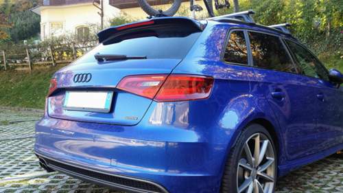

Hab grad zwei Bilder von mitte Oktober gefunden, Quattroaufkleber, schwarzer Bremssattel, schwarze Ringe hinten und tintanschwarze Auspuffblenden.
Ja, der Wagen is dreckig und ich brauch unbedingt n neues Handy, die Foto sind nicht das Wahre.
Letzte Woche hab ich mir dann auch das Fach unter dem Fahrersitz fürs Büchlein gegönnt, schon ne feine Sache, hat man im Handschuhfach endlich platz für anderes.

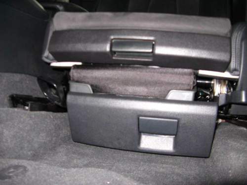

Fach für Bordbuch und Erste Hilfe Kasten als reine zusätzliche Ablagemöglichkeit unter dem Fahrersitz bei einem A3 8V Cabrio.
Img-1268
Hast du also selber nachgerüstet? Hast du auch eine Teilenummer für uns? Ist auf jedenfall interessant.

1x Fach Bordbuch 8S0882639
2x Muttern N90088003
2x Schrauben N90737101
1x Eerste Hilfe Katen 8V0881578
Gesamt: 72,39EURO
Hinweis:
Das Ganze ist nur mit Schneide-, Flex- und Klebearbeiten zu bewerkstelligen.
Anscheinend geht das sehr wohl ohne Schneide- und Flexarbeiten. ;)
http://www.motor-talk.de/.../...-dem-fahrersitz-mehr-t4550852.html?...
Die Ablage für das Bordbuch geht auch ohne nachzubearbeiten, hab ich vor n paar Tagen auch eingebaut, waren knapp 20€
kennex: Augen auf, dann siehst du, dass ich die Ablage plus den Erste Hilfe Kasten montiert habe. Die Ablage alleine geht natürlich ohne Spezialarbeiten.
Ich habe vorhin alle Teile bestellt (sind knapp 25 Euro). Mal sehen ob es klappt
