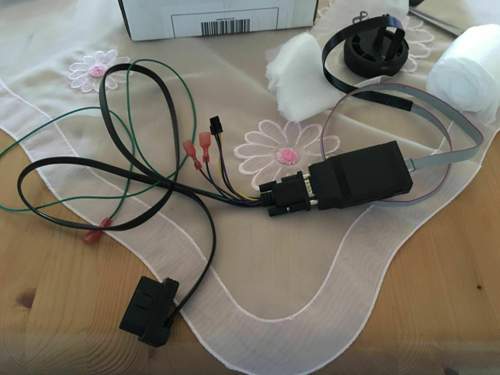

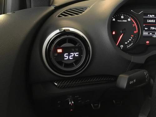

Habe mir mal das Performance Display verbaut und möchte Euch kurz zeigen wie es im Fahrzeug aussieht.
Es gibt noch zusätzliche Anschlussmöglichkeiten für Analoge Signale und eine Dimmfunktion. Die Dimmfunktion muss ich noch einrichten, da habe ich bislang noch nichts gemacht, aber es ist auf jeden Fall nötig, da es nachts einfach viel zu hell ist.

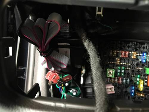

An die grüne Leitung muss irgend ein Spannungssignal, welches beim zuschalten des Abblendlicht aktiv wird. Ich versuche es mal am Lichtschalter ab zugreifen.
Die Düse ist relativ einfach umgebaut, dazu gibt´s auch eine gute Anleitung.
Das Modul habe ich im "Sicherungskasten" befestigt. Das Flachbandkabel vom Display kann einfach nach unten gelegt werden, da an der Düse Schaumstoff ist, wird da auch nichts beschädigt. Einziger Nachteil, man kann die Luftdüse nicht mehr schließen, ohne das Kabel einzuklemmen.
Sobald ich die Dimmfunktion aktiv habe, werde ich meine Lösung teilen 🙂
Ist ne nette Spielerei und nebenbei ist es auch sehr interessant zu sehen, wie sich die Ansauglufttemperatur o.ä. verändert.
