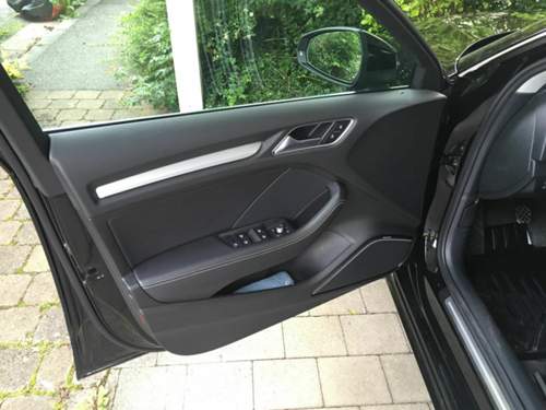

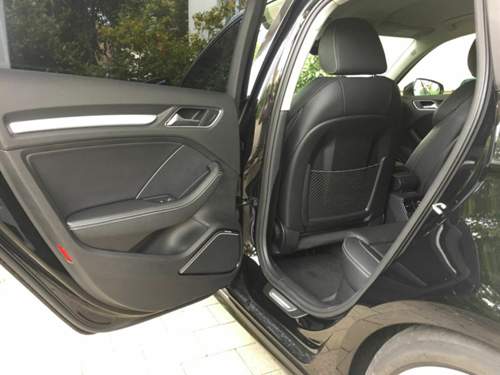

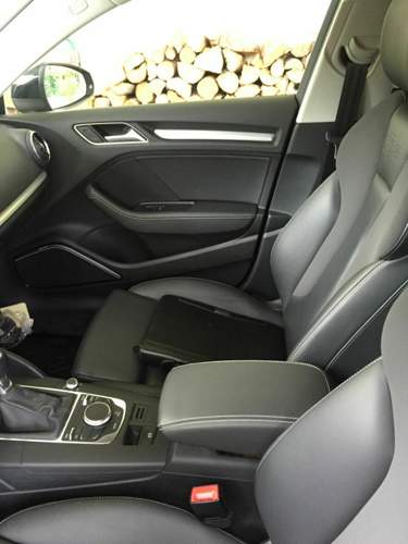

Mono.pur Türverkleidungen passend zur Lederausstattung, es fehlen allerdings noch die Kniepads.
Dekorleisten sind Alu gebürstet.

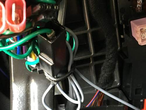

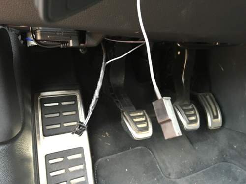

Bin zwar mit der Verlegung nicht ganz zufrieden aber es erfüllt seinen Zweck. Habe das Plus Signal von der Fußraumbeleuchtung genommen.
Im Display muss der Dimm Mode auf "Auto" gestellt werden. Sobald also das Licht angeht wird das Display gedimmt.
Den Stecker habe ich nur genommen um bei einer Demontage die Komponenten leicht voneinander lösen zu können.

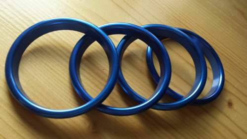

Alu Schalter und Lüftungsringe fehlen noch 😉

Die Infos wären echt interessant, mit VCDS hab ich das auch schon alles während der Fahrt ausgelesen.
Aber das Display sieht nach meinem Geschmack etwas zu "billig" aus in der Lüftungsdüse.
Cool wäre es, wenn man das ganze irgendwie im MMI einspeisen könnte.
Im MMI wäre es noch besser, das stimmt. So schlimm sieht es in Wirklichkeit gar nicht aus, aber funktionell eingeschränkt ist man etwas.
