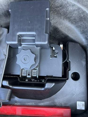

Für was ist dieser Kasten
Das ist die Batterie
Und der Subwoofer
Was macht wenn der Verstärker feucht oder nass geworden ist … trocknen aber wie

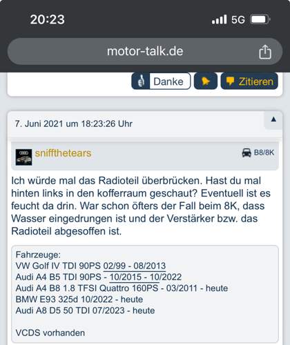

Trocknen bringt i.d.r. nichts mehr da der Schaden bereits durch Kurzschluss verursacht worden ist, die Symptome sind unterschiedlich, z.b.;
https://www.motor-talk.de/.../...ufsen-wasserschaden-t6609175.html?...
https://www.motor-talk.de/.../...t-wg-wassereinbruch-t4307366.html?...
Auch mal weiter unten gelesen.
Ansonsten den Verstärker Ausbauen und Gehäusedeckel Abnehmen, riecht es verschmort, wie sieht die Platine/Leiterbahn aus, gibt es Aufgeplatzte/Aufgeblähte Elkos.
