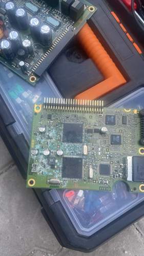

Hallo Leute,
ich fahre seit einigen Monaten einen Audi A4 8k mit einer Bang & Olufsen Soundanlage. Ich komme gleich zur Sache:
Es fiel mir auf das die Anlage nicht alle Töne Ausgab z.B Bässe waren satt aber andere Töne wiederum überhaupt nicht da.
OBD angesteckt und ausgelesen. "Fehler Steuergerät Soundanlage"
So diesen abmontiert und geöffnet. Das schaute überhaupt nicht gut aus bläuliche Flecken (Oxidation). Die Platine gereinigt mit Isopronal und wieder eingebaut. Gleiches Problem bestand weiterhin. Nach einiger Zeit ging gar nichts mehr. Nicht mal das MMA Display.
Bang Olfusen
Teilenummer: 8T0035223T
Hat jemand Erfahrung damit und was kann ich machen ? Wie kann man es kostengünstig reparieren oder ersetzen?
Welche Bauteile können kaputt gegangen sein?
Vielen Dank für Ihre Tipps.

Mach mal ein _scharfes_ Bild von den _Lötstellen_ der zwei schwarzen Kunststoffstecker, besonders des größeren.
Ist schlecht zu sehen, Schatten oder ringförmige kalte Lötstelle bei manchen Pins.

Seit einem Wassereinbruch im Kofferraum ist leider der Ton und das Bildschirm weg gegangen hab die Platine sauber gemacht und wieder dran geschlossen aber leider funktioniert bitte um Hilfe ??
[Von Motor-Talk aus dem Thema 'Audi A4 B8 B&O Verstärker defekt?' überführt.]
Platine
Was sollen wird da jetzt helfen?
Das Bild spricht doch schon für sich selbst, Platine im AR...
