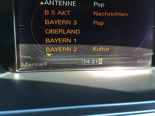

Hallo allerseits,
gerade ist mir ein großes Malheur passiert...ich habe mir beim Reinigungsversuch das Display des MMI 3G zerkratzt. Bei Sonneneinstrahlung (Cabrio) kann man im Zentrum kaum noch etwas erkennen. :-((((
Es scheint sich um die oberste Antireflexschicht zu handeln.
Weiß jemand Rat?
Was für Optionen gibt es?
Handelt es sich um ein vorgesetztes Glas? Oder muß das ganze Display getauscht werden?
Was kostet der Ersatz?
Weiß jemand Rat?
Fragen über Fragen...

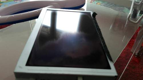

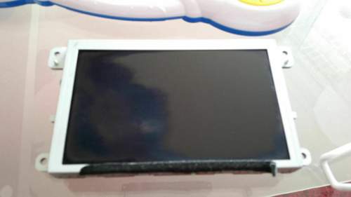

So habe es heute auch nun hinter mir gebracht. Display ausgebaut und 10min poliert und nachher die neue Schutzfolie draufgeklebt. Ergebnis= perfekt. Keine sichtbaren Kratzer mehr und das Bild ist gefühlt ohne der runter polierten Reflexionsschicht doppelt so hell wie vorher. Hier 50:50 Bilder während der politur

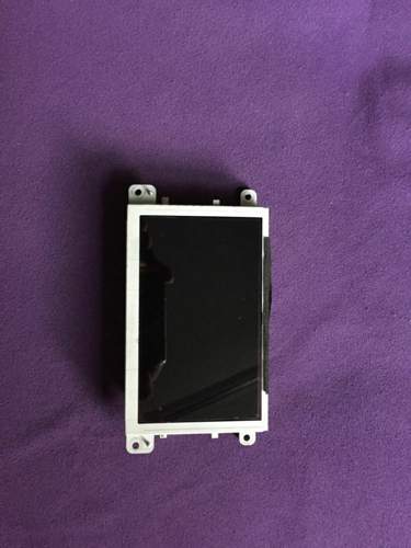

So sieht mein Monitor aus leider,habe hier die 6 seiten durchgelesen und polieren der beschichtung soll helfen,bevor ich damit anfange kann mir das jemand 100% bestätigen,und das ganze nur mit glasreiniger und Tempo?
Und den Monitor kann ich ohne weiteres ausbauen u. Einbauen?
hatte das selbe Problem. Habe dann die rechte Blende rausgenommen, die zwei Stecker abgemacht, die 4 Schrauben gelöst und das Display auf dem Tisch mit Microfasertuch und Glasreiniger blitzblank geputzt. Dann noch ne Folie drauf und Zack: Auch nicht so dolle.
Hab dann die Folie wieder abgemacht und fahre jetzt mit der blanken Scheibe. Super Konrast, und wenn die Sonne von hinten drauf scheint sieht man im Cabrio auch mit Folie nix. Ich halte dann wohl mal die Hand drüber oder lass die Sprachansage laufen.
Gruß - Thomas

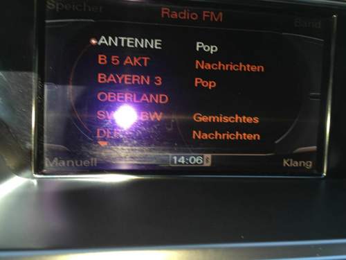

Danke Jungs,hab ihn schon bearbeitet bin zufrieden
Folie hab ich eins für 8,4" Tablett genommen,zugeschinitten fertig.
Mall sehen wie es in eingebautem Zustand aussieht
Bild 1:vorher
Bild 2:nacher
