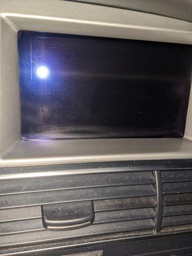

Heute habe ich mir dummerweise auch mein Display beim darüberwischen zerkratzt. Dachte erst es wäre ein Schmierfilm, und dann ist es nur noch schlimmer geworden.16 Jahre sah es top aus und dann sowas...
Ich bin den Tread durchgegangen aber so wirklich schlau bin ich nicht geworden. Was genau muss/kann ich kaufen damit ich das polieren kann?
Ggf. würde ich auch eine Folie drauf machen (welche?)
Danke 😎
Edit: Sehe gerade dass ich hier im A5-Forum bin. Denke mal dass das Problem mit den Display auch beim A6 zutrifft
A6 4F Display zerkratzt
Das sieht ja alles schlimm aus, auch die Düsen da drunter. Also die Düsengitter müssen wohl auch mal einfach richtig gesäubert werden.
Bau das Display mit den 2 Schrauben einfach aus, nimm einen Fensterglasreiniger deiner Wahl und eine alte Baumwollsocke und poliere damit sehr sehr geduldig die fürchterliche Schutzschicht weg. Danach könntest fast denken das Display ist neu.

Ok danke!
Hab nun alles geputzt und heute festgestellt, dass ich die Kratzer bei Tageslicht kaum sehe, siehe Foto...echt seltsam, gestern Abend sah es noch übel aus.
Aber ich mach die Schicht trotzdem runter.

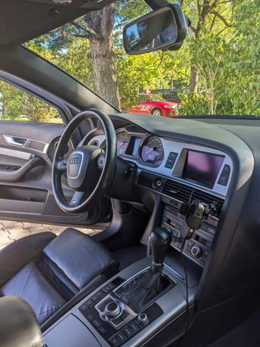

A6 4F Innenraum (sauber)
Ja mach mal, dürfte bei dir im A6 bestimmt kaum anders sein, als bei unseren A5 Wägelchen. Das war eine der aller ersten Dinge die ich am Innenraum in Angriff genommen habe.
