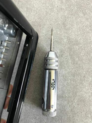

Hier noch etwas mehr Info. Habe die M2,5 Schraubenlöcher für die Display Montage auf M3 Löcher erweitert. Eigentlich nur da ich keine längeren M2,5 Schrauben hatte. Dann die Löcher auf die Blende übertragen.
Etwas die Blende unterfüttert damit der Winkel stimmt und das Display schön gerade aufrecht in der Blende steht. (ca. 6cm vom oberen Rand der Blende zum Display.)

Hi, alle Anschlüsse passen Plug and Play. Auflösung 1 zu 1 halt nur 8“ anstatt 7“.
Zur Befestigung: die beiden Schrauben sind bombenfest. Da bricht eher das Display auseinander als das es sich löst. Wollte es in der A4 Blende am Anfang noch mit Silikon einkleben ist aber meiner Meinung nach nicht nötig. Kannst du ja testen und zur Not noch verkleben.
