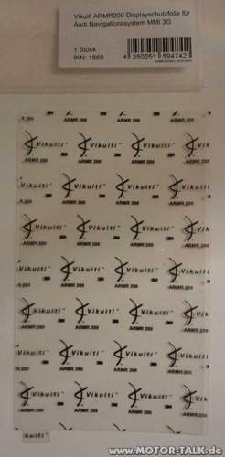

Reparatur Beschädigung der Beschichtung des Displays erfolgreich beendet
Verwendete Materialien:
Displex Display Polish 5,95 EUR
Vikuiti Displayschutzfolie ARMR200 Maßanfertigung 83,0 x 147,0 mm 13,50 EUR
Die Folie habe ich sowohl in der Höhe als auch in der Breite 1 mm kleiner bestellt, um evtl. Messfehler auszugleichen und um etwas Spielraum zu haben, wenn die Folie nicht 100%ig gerade angebracht wird.
Beides bestellt bei schutzfolien24.de.
Mit mehreren Wattepads aus Baumwolle und der Politur die Beschichtung komplett entfernt. Danach ist das Display spiegelblank.
Das Display mit einem relativ neuem, trockenem (nicht die feuchten, eingeschweißten!) Brillenputztuch komplett von Staub entfernt. Der Politur liegt aber auch ein Tuch bei.
Folie an einem staubarmen, gut beleuchtetem Ort auf das Display angebracht. Ging erstaunlich gut und einfach mithilfe einer Kreditkarte.
Die gelben Klebezettel auf dem Foto habe ich vor der Demontage der Kombiblende angebracht, um zu sehen, wie viel von der Blende abgedeckt wird, d. h., der Rand zwischen dem Zettel und der Metallkante des Displays ist nicht sichtbar. Da die Folie über diesen Rand hinaus geht, ist der Rand der Folie nach dem Anbringen der Blende auf jeden Fall abgedeckt. Die roten Kreise auf den Fotos zeigen die vier Befestigungspunkte der Blende. Mit der Demontage unten links über dem Zündschloss beginnen. Ich habe einen kleinen Kunststoffkeil verwendet. Es geht aber auch ohne.
Wer das Display, Ersatzteilnummer siehe Foto, austauschen möchte, es kostet inkl. MWST 364,14 EUR.

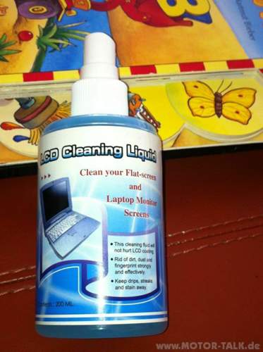

Na ja, hab einen schonenden LCD Reiniger aus dem PC-Bereich probiert: Taschentuch gut naß gemacht damit, vorsichtig übers Display gewischt. Hat 1 A funktioniert.
Helge

Wenn die Blende eh schon mal ab ist, würde ich immer eine Folie drauf machen. Hilft gegen Verschmutzung, verbessert den Kontrast und die Kosten halten sich auch im Rahmen. So hab ich es selbst beim neuen Display gemacht ...

kurzer Bericht meinerseits. Ich hab heute meine 3M Folie erhalten und gleich eingebaut. Ich habe folgende Schritte durchgeführt:
1) Blende entfernt ohne Hilfswerkzeug (diese ist links und rechts eingeclipst und kann einfach mit den Fingern ganz rechts unten und links unten abgezogen werden)
2) Stecker vom Warnblicker-Schalter abgezogen
3) Die 4 Schrauben des Displays gelöst
4) Die 2 Stecker vom Display abgezogen
5) Antireflexbeschichtung runterpoliert mit Scheibenreiniger und Taschentuch (ein schwarzer Rand ist bei meinem geblieben, wird jedoch von der Blede überdeckt)
6) 3M Folie montiert
7) Alles wieder in umgekehrter Reihenfolge eingebaut
Meine Meinung zur Folie: leider hat sich ein Schmutzpartikel beim anbringen der Folie eingeschlichen. Dieser ist nur leicht sichtbar und nicht störend. Der große Vorteil der Folie ist, dass Kratzer, welche sich im Display befinden, nicht mehr sichtbar sind und das Display ohne Bedenken gereinigt werden kann. Kann sie deshalb nur weiterempfehlen.
Habe auch einige Fotos gemacht, vielleicht helfen diese einigen weiter.
