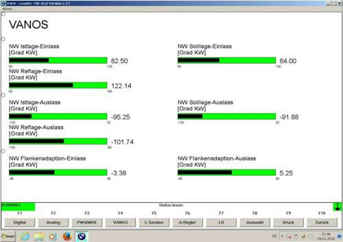

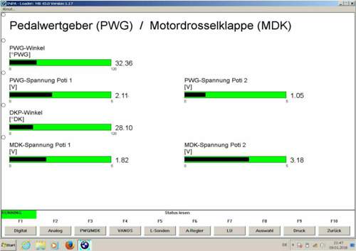

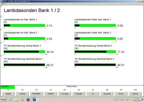

bin gerade mal nach arbeit losgefahren und habe paar screenshots gemacht.
mich haben die zündwinkel werte KKühlwassertemperatur und Gesamluftbedarf werte stutzig gemacht bitte sagt ihr auch mals was?
falls ihr davon ahnung habt was die werte angeht?

@Lutalivre83 schrieb am 9. Januar 2016 um 22:49:14 Uhr:
lg
onur

guckt mal bitte die bilder bzw. werte?
