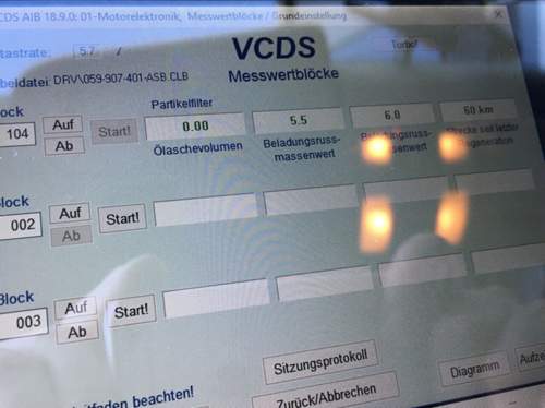

Hi @ all,
bin Gast hier und habe eine Frage! 😁
War gestern dabei, einem motor-talk-User den A6 4F ausgelesen, Fehlerspeicher löschen,etc,...wollte auch den DPF auslesen, wie Stefan auf seiner homepage schön beschreibt.
Leider habe ich hier keine labels, die mir sagen, welche Werte zu den Zahlen gehören. Demnach sollte es der MWB 104 sein, bitte um Aufklärung!
Gruß cleMo
Ab 0,68 gilt der DPF beim 2.7 und 3.0 TDI als verschlissen und muss getauscht werden.

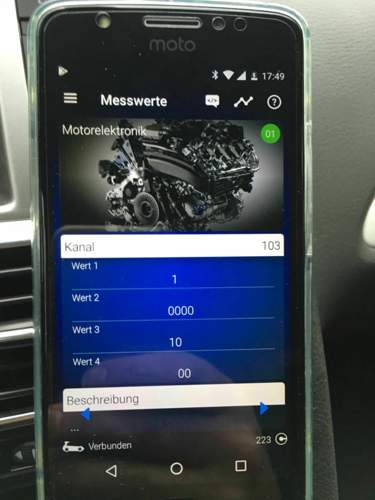

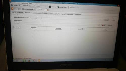

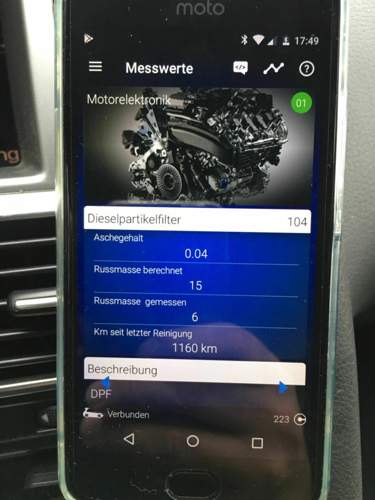

Kannst du mir die genaue Bedeutung der Werte im MWB103 näher erläutern? Wäre dir dankbar!
Ich nutze OBDeleven und der MWB103 ist darin leider nicht „beschriftet“, im Gegensatz zum MWB104.
siehe Fotos

Der 3 Wert muss alles null sein wenn dort eine 1 steht dann wurde schon versucht zu generieren.
So muss es aussehen wenn nix generiert wurde.
Vielleicht kann hier einer auch vom VCDS ein Bild von dem Block posten damit wir die Beschreibung haben.
Wenn ich du wäre würd ich auf die Autobahn sonsz hast Diesel im Öl
MWB 103 alles ok
MWB 103 abgebrochene Reg.

@malano schrieb am 2. Juni 2019 um 12:00:16 Uhr:
Die Bilder sind etwas älter.
Der km-Stand von über 1000 km kommt übrigens wegen außergewöhnlich längeren AB-Fahrten zu der Zeit.
Meiner hat erst gestern wieder komplett fertig regeneriert.
