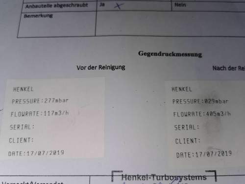

Der Filter wird wohl in einem Ofen langsam auf Temperatur gebracht und glüht dann einen Tag vor sich hin. Anschließend wird das Ding wieder langsam abgekühlt und dann irgendwie behandelt. Ich nehme an, die pusten das Ding einfach nur gegen den Abgasstrom aus. Dann folgt eine Differenzdruckmessung bei definiertem Volumenstrom.
Zudem wird das Gewicht vorher/nachher gemessen. Somit gibt's einen Rückschluss auf die entfernte Aschemasse.

Gegendruck im DPF ist nach der Reinigung von 42,7 mbar auf 7,7 mbar gesunken.
Regenerationszyklus ist von ca. 300 km auf 800 km gestiegen.

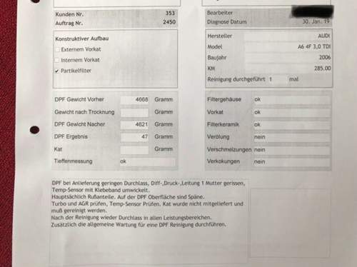

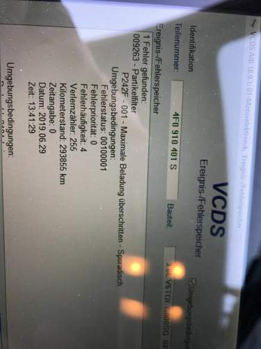

Hab meinen DPF Anfang des Jahres reinigen lassen und hab jetzt zum dritten Mal die blinkende Glühwendel gehabt. Seit der Reinigung wurden ca 10 tkm gefahren, wie immer viel Kurzstrecke aber regelmäßig auch längere Strecken.
Vor der Reinigung hätte ich diese Probleme nicht ein einziges Mal.
Anbei Bilder vom Protokoll und vom VCDS.
Mir kam das entfernen von 47 Gramm schon immer sehr sehr wenig vor. Was meint ihr?

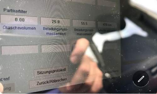

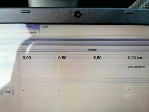

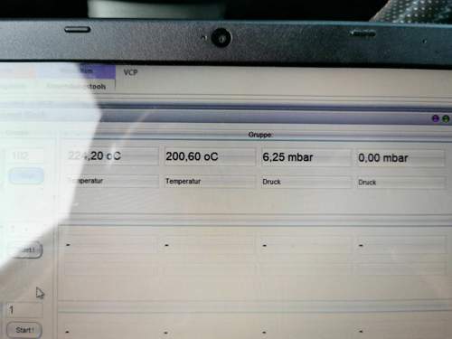

Bitte noch mal auslesen, aber dabei den Motor laufen lassen (und sollte bereits seit mind. 5 min laufen):
MWB 104
MWB 102
Dann noch einmal den 102 bei abgestelltem Motor auslesen.
Aktuell ist keine Überladung erkennbar, aber der gemessene Rußwert stimmt mit dem berechneten Wert überein, was also keine Aussagekraft zur Beladung liefert. MWB 102 liefert Infos zum Drucksensor und dessen Messwert.
Danke, werd ich prüfen und das Ergebnis posten
Kurzer Nachtrag:
MWB 104.1 Aschemenge in Liter
MWB 104.2 Rußwert_berechnet (Masse)
MWB 104.3 Rußwert_gemessen (Masse)
5 min laufen lassen deshalb, weil es ungefähr so lange benötigt, bis der Rußwert_gemessen sich eingeschwungen hat. Sein Startwert ist stets der Rußwert_berechnet, daher sind diese beiden Werte identisch, wenn der Motor noch nicht läuft bzw. wenn er gerade eben gestartet wurde.
MWB 102 liefert den aktuellen Messwert vom Differenzdrucksensor, im Stand muss der Wert Null sein. Im Standgas hängt es vom AGR-Zustand und auch von der Standgasdrehzahl ab, aber typischerweise liegen dann zw. 0 mbar und 14 mbar an.

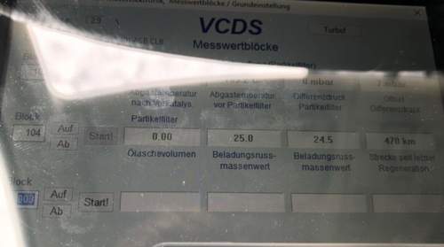

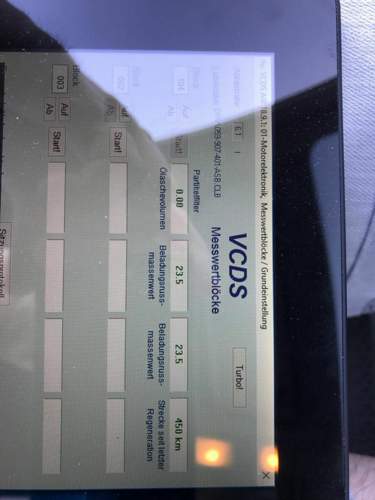

Hier die Messwerte, erste zwei Bilder mit warmem, laufenden Motor
+2
Sorry für die Qualität der Bilder, musste schnell gehen

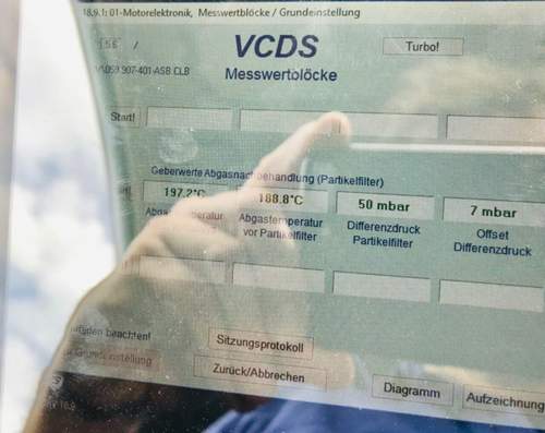

Also der DDS scheint zumindest grundsätzlich in Ordnung zu sein:
+ ohne Motorlauf gibt es keinen messbaren Differenzdruck --> Check!
+ nach der erzwungenen Regeneration liegt im Standgas der Differenzdruck bei 7 mbar ---> Check!
Der DPF war tatsächlich voller Ruß! Denn mit über 50 mbar im Standgas war der DPF deutlich intensiv mit Ruß beladen. Und nach der Reg. hatte sich der Druckwert auf ein Normal-Level begeben.
Was war jetzt noch mal das Problem? Eigentlich müsste der wesentlich früher (also streckenmäßig) mit der Regeneration einsetzen, weil ja deutlich der der Rußanteil über den Schwellwert ansteigt.
Ich vermute, dass Dein TDI raucht. Ist die Ladeluftstrecke noch dicht? Ist die Lambdasonde noch die erste Sonde? DIe kostet ca. 100,- Material, der Austausch geht von oben ohne Bühe recht problemlos.
Was sagt der Ölpegel, ist der überhöht?
