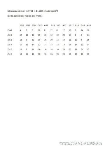

Die nächste Lieferung, nachdem nun wieder 3x Normalo-Sprit verabreicht wurde, siehe Tabell im Textfile und die entsprechende Grafik dazu unten.
Mal ehrlich: ein klares System kann ich diesmal nicht erkennen. Erwartet hatte ich, dass nach 3x Edelsuppe und nun wieder Normalo-Suppe die I-Werte ins Positive steigen. Das tun sie auch, aber nur bei drei Zylindern, wobei einer davon mal wieder eine Änderung quasi aussitzt. Bei den drei anderen Zyls gehen die Werte aber runter, der von Zyl 5 halbiert sich sogar von 24 auf nun 12 !😰
Eigentlich macht jeder Zyl mit seinem I-Wert, wie's gerade passt, und der Zyl 4 ignoriert das bunte Treiben und hält nahezu stoisch eine gerade Linie ein.😰
Ach ja: Asche 0,2 // Ruß ber. 21,5 // Ruß gem. 21,0
Grüße, lippe1audi

Muss mal fragen: Km stand? Erster DPF?
Ich habe bei meinen Werten auch keine wirkliche Logik erkennen können und dann irgendwann aufgegeben und lese sie nun nur noch alle paar Tausend km aus...
Ganz zu Beginn hatte ich Standard-Diesel getankt (bevor ich angefangen habe auszulesen). Etwa zeitgleich mit der Anschaffung von VCDS bin ich auf BP / Aral Ultimate gewechselt und die Werte gingen kräftig nach unten. Allerdings sind sie dann auch irgendwann wieder hoch und springen jetzt fröhlich umher.
Der DPF ist mindestens seit 135'000 km der Gleiche, denke nicht dass er vorher mal getauscht wurde. Beim letzten Auslesen stand er bei 0.3 Asche, 22.5 Ruß ber., 0.5 Ruß gem., 300 km seit Regeneration.
Gruß, Thomas
Injektorenwerte
@Neoelectric schrieb am 11. Juni 2018 um 20:37:31 Uhr:
143.000 km // Ja, ist noch der Erste.
Grüße, lippe1audi

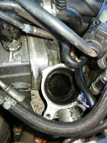

Ich habe letzte Woche auch zum dritten Mal in meinem Leben Aral Ultimate Diesel in meinen 4F getankt. Ich wollte den Motor etwas reinigen und schauen, ob ich was merke.
Zuvor habe ich mein AGR ausgebaut und gereinigt, dann noch einen AGR Reiniger in den Tank eingefüllt und anschließend mit 30l Ultimate Diesel verdünnt, ca. 10l Normaldiesel von Aral waren noch drin.
Somit kann ich jetzt natürlich nicht mit Sicherheit sagen, wovon der Unterschied kommt. Jedenfalls merke ich einen etwas weicheren Motorlauf und einen Minderverbrauch von ca. 0,5-0,7l/100km.
Den Minderverbrauch kann ich aber zu 100% bestätigen, weil ich immer gleiche Fahrstrecken seit vielen Jahren fahre. Ich weiß also sehr gut, was mein Auto in der Regel verbraucht. So niedrige Verbräuche wie im Moment hatte ich noch nie gesehen.
Es fragt sich nur, wovon es jetzt kommt? AGR Reinigung manuell, die Reiniger Plörre im Tank oder vom Ultimate? 😁
Subjektiv ist der Motor auch etwas drehfreudiger und beschleunigt etwas freudiger.
Vor 3 Jahren habe ich schon mal zwei Tanks Ultimate gefahren, damals habe ich aber keinen Unterschied festgestellt.
Ich fahre aber seit 4 Jahren immer mit gepanschtem Diesel mit 1:200 Monzol oder Addinol MZ406.
Zu den Injektorwerten kann ich nix sagen, diese wandern bei mir immer hin und her, zwischen - 35 und - 15, das im Monatstakt 🙂

Nein, ich habe nur das AGR Ventil ausgebaut und gereinigt, weil es am wenigsten Aufwand bedeutet. Bei mit kam es mehrere Wochen hintereinander bereits zu einen Fehlerspeichereintrag "Abgasrückführung - Durchsatz zu klein", deswegen habe ich es überhaupt erst gereinigt. Ich hoffe, dass der AGR Reiniger den Rest macht.
Ich meine die Injektorwerte unter MWB 72-77.
Anbei ein paar Bilder von meinem AGR Ventil, verdreckt und gereinigt. Das Auto fährt fast nur Kurzstrecken von ca. 7km (Arbeitsweg), ab und zu längere Strecken.
Fahrzeug siehe unten.
Img-20180820-170754
Img-20180820-163909
Img-20180820-163821
+4
Ähm...... fast nur Kurzstrecken und dann die Injektorenwerte im negativen Bereich?

Also ich finde, es ist wesentlich mehr Aufwand das AGR auszubauen als das Saugrohr & die DK. Oder musstest du nur die Schrauben des AGR lösen und dieses raushebeln?
Wie hoch ist denn nun dein Verbrauch? Bei den von dir beschriebenen Kurzstrecken sicherlich deutlich über 10 Liter/100km? Was sagt eigentlich der DPF?
