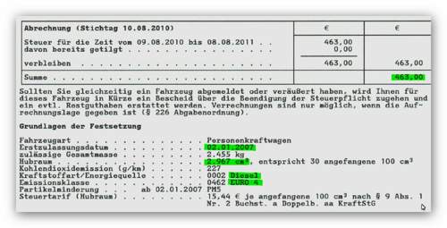

Ich zahle auch ohne DPF 463 Euro an Steuern und denke, dass die Besteuerung abhängig von der Abgasnorm ist und nicht ob ein DPF verbaut ist oder nicht.
Mit DPF sind es 402€, wie Ihr da auf 463 bei Euro 4 kommt ist mir nicht klar und das der neuere Motor nur wegen den DPF 2 Liter mehr an Sprit brauchen sollte, ist wohl auch etwas übertrieben, denn dann würde ich mit 5,5 Liter auskommen (7,5 mit DPF) und das halte ich echt nicht für möglich.
Der DPF hat mit den Steuern nichts zu tun. Bei einem Auto ab 11/2008 aber haben die Abgase einen Einfluß auf die Steuer. Ohne Abgasrelevanz sind es 30 x 15,44€. Den Rest macht die Mathematik. Damit hoffe ich, das Rätsel für Top44 gelöst zu haben 🙂
schaut Euch den Anhang an, wie Top44 auf 402 Euro kommt weiß ich nicht....
Ashampoo-snap-2015-03-26-20h50m30s-004
Ashampoo-snap-2015-03-26-20h51m41s-005
ich hab gerade nochmal nachgesehen: Steuer 403,00 EUR p.a. für meinen 2009er 3.0 TDI Quattro Avant.
Der Unterschied sind die verschiedenen Emissionswerte Handschalter / Tiptronic. Ich hab 'nen Handschalter...

Steueraudi-dt
Danke, das es steuerliche Unterschiede zwischen Handschalter und Tiptronic gibt wusste ich bisher nicht.
OK, sind 403€ und ich hab nen HS, aber die 2 Liter mehr mit DPF sind immer noch ein wildes Gerücht 🙂
