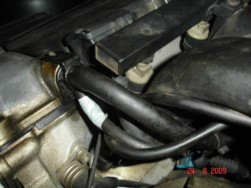

Wie,2 Leisten?
Wo siehst du denn da zwei Leisten (Bild 1 im Anhang)?
Ich sehe da die Einspritzleiste,an denen die Einspritzdüsen und der Druckregler dranhängt und ich sehe nen Kabelkanal für die elektrischen Zuleitungen zu den Einspritzdüsen.
Und du bekommst die Einspritzleiste nur MIT den Düsen raus.Achte auch bitte auf den Stecker des Magnetventils der Vanos ganz vorne am Kabelkanal.

Ich meinte den Kabelkanal, aber die sind ja auch beide an der gleichen Halterung befestigt.Muß ich den kabelkanal auch demontieren? Und wie bekomme ich die Düsen auf? Sind die wie eine Schraube reingedreht?
Und Vanos hat meiner noch nicht. Welchen Stecker meinst du? Habe mal ein Bild gemacht.

Nich drauf geachtet,vergiß das mit dem Stecker am Ende des Kabelkanals.
Doch,den Kanal mußt du mit demontieren,die Einspritzdüsen kannst du erst von der Leiste nehmen,wenn du diese herausgenommen hast.Wie du die abbekommst,erklärt sich nach Ausbau der Leiste von selbst.Da du die aber nicht abmontieren mußt,ist das auch ned weiter wichtig.
Der Druckregler steckt nur in der Leiste drin,braucht man also "nur" rausziehen.Sitzt wohl recht fest ist aber nicht verschraubt.o.ä.
Greetz
Cap
einspritzdüsen sind nicht geschraubt, nur gesteckt. am besten gleich noch die dichtungsringe tauschen
Habe ich das jetzt richtig verstanden?
Du baust den Kabelkanal und den Einspritzkanal aus. Den Einspritzkanal kannst du auch demontieren, ohne die Einspritzdüsen herauszunehmen. Natürlich auf die Schläuche achten.
Kann man eigentlich den Regler nicht nach hinten wegziehen? ist warscheinlich kein Platz, oder?
nein falsch verstanden, die einsritzleiste muss mit den einspritzdüsen demontiert werden
