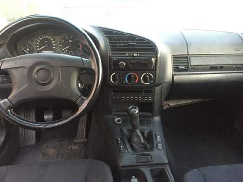

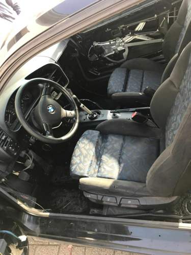

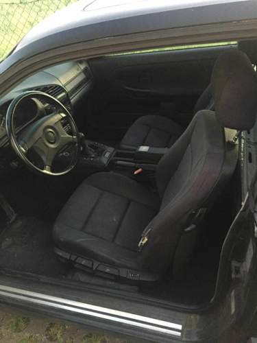

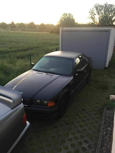

Da ich hier nichts genaues gefunden habe werde ich ein Projekt starten.
Wie weit kann man ein e36 Coupé (kein compakt) abspecken.
Eins kann ich euch vorab schon verraten, der Coupe wird definitiv leichter als eine Limousine ;)
Werde das Auto vorher auf die Waage fahren um zu schauen wie viel er im Original Zustand wiegt.
Das Auto ist ein 316i Coupé.
Baujahr werde ich vorerst nicht verraten, weil es da extreme Unterschiede in Bezug auf die Karosserie/Steifigkeit= Gewicht gibt.
Ich werde ein 316i Coupé komplett leer räumen, werde das Maximum raus holen was nur möglich ist.
Zurzeit ist es in einem Original Zustand und wer was benötigt soll Bescheid geben (mit Preisvorstellung).

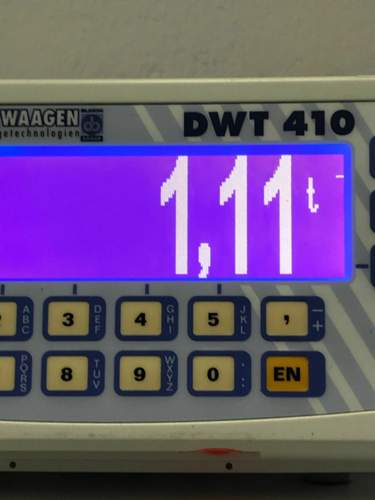

Hallo an alle,
Soo...
Der Umbau ist fertig!!!
Was eingebaut ist:
-m54b30
-188er Diff
-Hinterachse (außer Achskörper) vom e46 330i
-6 Gang Getriebe vom 120d
- +46kg (Fahrer- Beifahrersitz)
Alles zusammen wiegt das Auto jetzt 1110kg
Ziehen wir die Sitze noch ab wären es 1064kg
Nächster Schritt sind jetzt GFK-Teile und Makrolonscheiben.

Also war gerade auf der Waage und siehe da...
