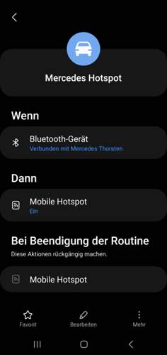

@V8-Freak
Zum Fresh-Up4: Bei wem funktioniert das Tethering durchgehend ohne erneutes Bestätigen der Freigabe-Meldung am Telefon? Mein Samsung S21 will jedes Mal erneut das Tethering bestätigt haben.
Ist bei meinem S21 leider auch so. Ich habe mir darum eine Routine angelegt.
