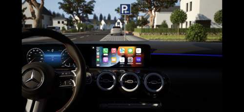

habe mit gerade das Video zu Apple Carplay in der Bedienungsanleitung zur neuen A-Klasse (MOPF) angesehen.
Darin ist der Bildschirm mit 5 Kacheln nebeneinander komplett ausgefüllt, nicht wie beim "Vormopf" mit nur 4 Kacheln nebeneinander.

? meiner ist von 2019 und kann auch 5 Kacheln darstellen. Hat glaube ich nix mit Mopf zu tun.
@gtiPfeiffer schrieb am 5. Januar 2023 um 16:19:06 Uhr:
Du hast aber wahrscheinlich nicht das Widescreen drin oder? Sondern die kleinen Displays. Da wirds auf Vollbild angezeigt aber bei den größeren Displays leider nicht.
Nein, hab das große Display
@gtiPfeiffer schrieb am 6. Januar 2023 um 12:38:56 Uhr:
Und bei dir wird CarPlay in Fullscreen angezeigt?
Nein das kommt nur mit dem Facelift als MOPF modellpflege

@Rick67 schrieb am 5. Januar 2023 um 14:24:01 Uhr:
Beitrag kann evtl. auch ins Thema "Wireless Carplay" verschoben werden.
@Blonde siehe da, die haben doch was neues zertifiziert 😉. Jetzt noch rückwärtskompatibel machen und wir könnten auch Fullscreen haben.
