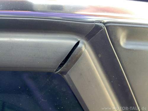

So Leute, jetzt ist es bei mir wohl auch soweit 🙁
Habe heute entdeckt, dass bei der hinteren Tür auf der Fahrerseite dieser Gummi beim Fenster gerissen ist 😕😕😕 Fotos anbei (zum Vergleich auch die von der Beifahrerseite, Bildtitel beachten)
Hi, kannst du mir mal genau sagen wo sich dieser defekt befindet... Gerne auch ein Bild von der ganzen Tür mit Pfeil dran oder so 😁

Ist das jetzt dein Ernst?! Wenn du vor der Tür stehst (in meinem Fall die hintere Tür auf der Fahrerseite) ist das oben rechts.
Ich hab das selbe Problem. Bei mir ist auch der Gummi auf der Fahrerseite (hintere Tür) eingerissen.
Habe mal ein Bild beigefügt.

ab 7/2013 gab es änderungen in der produktion! Es sind nur bis 6/2013 betroffen.
