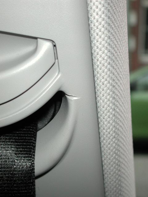

Mir ist heute aufgefallen, dass der Sicherheitsgurt scheinbar eine Rille in die Seitenverkleidung geschnitten hat.
Beim Kauf ist es mir nicht aufgefallen, daher weiß ich nicht, ob hier vielleicht vom Vorbesitzer selbst geritzt wurde - warum auch immer...
Die Beifahrerseite ist noch in Ordnung!

das war in den ersten 8P auch ein Problem, lass das mal vom Audi Partner begutachten und erwähne das vom 8P:
http://www.motor-talk.de/.../...gurthoehenverstellung-t170497.html?...
http://www.motor-talk.de/.../...eiden-in-gurtfuehrung-ein-t784488.html
Gerade deshalb wundert es mich, dass das jetzt wieder auftreten soll. Wurde beim 8P ja auch relativ schnell behoben und scheint beim 8V jetzt ja nicht flächendeckend aufzutauchen. Aber vermutlich kann auch mal die Kunststoffzusammensetzung an der Stelle Mist sein...wird hoffentlich auf Kulanz ersetzt.
Danke für die Antworten, das ist ja genau das gleiche Mängelbild wie beim 8p. Kannte ich bisher auch vom 8p nicht, aber die Bilder sind mit meinem ja identisch...
Ich werde das mal bei Audi ansprechen
Bald ist die ganze B-Säule durch 😁

Also, wenn das durch den Sicherheitsgurt passiert ist... kann ich nicht glauben.
Das Ding ist doch nicht so scharfkantig, dass es die Verkleidung von der B-Säule anritzt. Das sieht für mich eher so aus, als ob der Vorbesitzer (aus welchem Grund auch immer) meinte, den Verstellbereich des Gurtbandes erweitern zu wollen und sich dann mit einer Säge daran zu schaffen gemacht hat. Die Zacken im Kunststoff deuten für mich darauf hin.
Ich denke schon, dass das durch den Gurt gekommen sein kann. Das sah bei meinem ex 8P haargenau so aus.
Vielleicht war der Vorbesitzer übermäßig groß oder breit..
Egal. Tauschen lassen und ruhe hat 🙂
Das war ja auch mein erster Gedanke, als ich den Ritz gesehen habe. Allerdings bleibt der Gurt in dieser Ritze eher hängen, als dass er jemandem mehr Freiraum verschafft. Außerdem war das Fahrzeug vorher als Mieter bei Sixt unterwegs. Bei ständig wechselnden Fahrer ist es eher unwarscheinlich, dass da jemand selbst ritzt...
Außerdem finde ich die Ähnlichkeit zu dem Bild aus dem 8P sehr hoch:
http://www.motor-talk.de/.../Attachment.html?attachmentId=29659
Auch hier sieht man (wenn auch weniger) Zacken im Kunststoff.
Über die Verfärbungen bin ich auch nicht glücklich... Sieht schon ziemlich schmalzig aus... Mein 8P hatte auch hellen Kunststoff, aber an diese Verfärbungen kann ich mich nicht erinnern - Ebensowenig allerdings an den - wohl bekannten - Mangel beim 8P.
