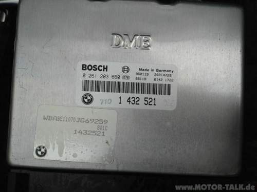

Hallo Leute.
Heute war ich aufgrund des Startproblems beim BMW Vertragshändler, um den Fehlerspeicher auslesen zu lassen.
Nachdem dies geschenen war, sagte mir der Meister, dass der Kühlwasser-Doppeltemperaturgeber bei dem 90° warmen Motor eine Temperatur von sage und schreibe
-22 ° anzeigt!
Folglich wird aufgrund der vorgegaukelten Kälte viel zu viel eingespritzt, so dass dieser absäuft bzw. nach Sprit stinkt.
Er sagte, dass mit sehr großer Warscheinlichkeit nicht der Doppeltemperaturgeber defekt sei, sondern, dass zwischen dem Doppeltemperaturgeber und dem Steuergerät ein Kabelbruch vorliegen müsste.
Ich frage mich schon, wie bei einem Kabelstrang ein Kabelbruch entstehen soll, der nie bewegt wird.
Der Meister erklärte mir, wie ich beim Durchgangsprüfen vorgehen solle, aber das meiste war für mich unverständlich.
Ausserdem sagte er, dass ich doch mal das Steuergerät ausbauen solle, um zu sehen, ob das evtl. einen Wasserschaden abbekommen hat.
Wenn das Steuergerät einen Schaden hat, wird es sehr teuer. Kann mir jemand sagen, ob man auch ein günstiges gebrauchtes verbauen kann?
Wenn ja, was ist zu beachten?
Zuhause hatte ich das Steuergerät ausgebaut und stellte keine Feuchtigkeit fest, nur im Gehäuse des Steuergerätes fand ich dafur jede Menge trockenes dürres Laub und Staub.
Hatte alles sorgsam gereinigt und die Steckverbindung am Steuergerät penibel mit einem Pinselchen und Bremsenreiniger gereinigt.
Nach der Reparatur ist er perfekt angesprungen, aber da der Motor fast kalt war, muss ich weiter testen.
Ich denke, dass ich als nächstes den Doppeltemperaturgeber austauschen werde, denn erstens kostet dieser nicht die Welt und zweitens kann man diesen dann ebenfalls ausschließen.

Ahhhh,da liegt der Hund begraben....
Den Geber kann man per Widerstandsmessung ausmessen.Ich hab dir allerdings keine Werte für einen intakten Geber.Evtl. mal darioesp fragen,der kann dir da vermutlich weiterhelfen.
Steuergerätetausch ist auch günstig möglich,gebrauchte gibt es genug,allerdings brauchst du nach einem Tausch eine Codierung der DME und EWS,denn sonst springt der Motor nicht mehr an.
Das könnte evtl. auch noch der BMW-Händler,wenn noch die nötigen Gerätschaften und Mitarbeiter mit dem dafür nötigen Wissen vorhanden sind.
Da könnte man die DME vor Ort tauschen,nachdem man hingefahren ist und dort dann die beiden Geräte aufeinander abgleichen lassen.
Kannst du aber auch vorher schon sicherheitshalber machen,dann hast immer ne DME griffbereit,falls doch mal wieder was sein sollte.Was beim M43 aber äußerst selten ist.

Falls das Steuergerät defekt sein sollte, hatte ich einfach mal in ebay nachgeschaut, und habe auf die schnelle zwei Steuergeräte gefunden, die passen könnten.
Die Nr stimmt jedenfalls überein und beide kosten lächerliche 30 Euro.
