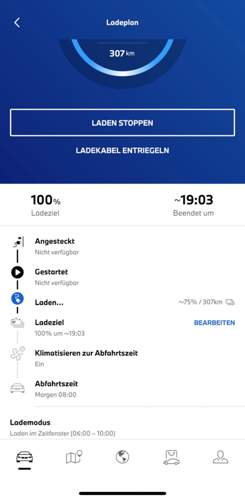

kann mir das bitte jemand nochmals erklären?

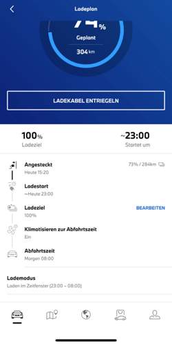

Ich möchte den Ladevorgang so planen, dass das Fahrzeug morgen um ca. 08:00 zum Ladeziel hin fertig lädt. Wenn ich nun kein Zeitfenster einstelle, dann beginnt er sofort mit Laden (ungeachtet der erfassten Abfahrtszeit von morgen 08:00 Uhr). Wenn ich aber ein Zeitfenster definiere, dann startet der Ladevorgang schon frühstmöglich (siehe Screenshot). Nach meinem Verständnis sollte er doch erst irgendwann um 05:00 in der Früh oder später den Ladevorgang, denn von SoC 74% auf 100% sind es etwa 2.5h Ladezeit.
Grund hierfür ist, dass ich das Fahrzeug nicht stundenlang mit SoC 100% stehenlassen möchte, bis ich dann losfahre.
Vielen Dank fürs Verständnis, Tipps, Inputs, Aufklärung.
Das Ladefenster einfach auf 6:00 - 10:00 Uhr stellen, die Abfahrtszeit auf 8:00 Uhr. Was geschieht: Der i4 beginnt rechtzeitig zu laden (so gegen 5:00 Uhr) und ist um 8:00 Uhr (eher so gegen 7:30-7:45 Uhr) auf 100%.
Das eingegebene Ladeziel hat eine höhere Priorität als das Zeitfenster. Wenn du noch zur Abfahrtszeit klimatisieren lässt, dann wird das natürlich auch mit berücksichtigt und es wird nicht nur der Innenraum, sondern auch die Batterie vorgewärmt. Ist jeder Kilometer Reichweite wichtig, ist das eine Möglichkeit das Maximale rauszuholen - wirtschaftlich ist das ggf. aber nur bedingt.

Vielen Dank! Also verstehe ich es richtig, dass ich aber zwingend ein Zeitfenster definieren muss? Bei „sofort laden“ ignoriert er die definierte Abfahrtszeit einfach?
Ja, genau. Ein Zeitfenster in der Zukunft ist notwendig. Er beginnt sofort beim Erreichen des Fensters oder eben davor, wenn das Ladeziel ansonsten nicht erreicht wird.
Ja, "Sofort Laden" heißt "Sofort Laden".
@halifax schrieb am 22. Dezember 2023 um 16:23:23 Uhr:
Was mache ich falsch?
Du musst einfach ein paar Minuten warten. Das Fahrzeug lädt "sowieso, auf jeden Fall, immer" sofort los. Wenn aber die Einstellungen und der Ladezustand passen (Abfahrt zur Zeit X, benötigte Ladezeit Y Stunden, Ladefenstergröße > Y + Puffer und Ladefensterstart+Y < X + Delta), dann pausiert das Fahrzeug nach kurzem "Probeladen" und meldet dies auch.
Beispielhaft fahre ich morgen 08:30 los, brauche noch 20%, und habe das Fenster von 05:00 bis 09:00 eingestellt.
Bei Dir wird allerdings das Problem noch sein, dass Du
- um 08:00 los willst
- das Ladefenster bei 06:00 beginnen lässt.
Das ist zu knapp für 25%, daher sagt sich das Fahrzeug "Klappt eh nicht, mach ich lieber gleich voll". Wenn Du den Start etwas vorverlegst, wird das Fahrzeug erst dann starten.

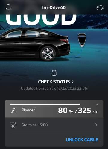

Screenshot-20231222-222024-my-bmw
@l2rm schrieb am 22. Dezember 2023 um 22:22:26 Uhr:
