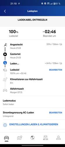

Guten Abend!
Auch auf die Gefahr hin, das es doch irgendwo hier zu finden ist:
Ich fahre morgen um 7:00 los ... diese Zeit habe ich in der myBMW App eingestellt.
Habe auch das Ladefenster probiert.
Ich dachte, das er das Laden so optimiert, dass er um 7:00 das eingestelltes Ladeziel von 80% erreicht.
Also eine "Schnarchladung" bis zur Abfahrt.
Habe ich das durch das lesen der letzten 6 Monate falsch in Erinnerung?
Er ladet gleich mit 11kW und ist um 23:30 fertig ... ich hätte gerne das er drosselt und um 7:00 die 80% erreicht.

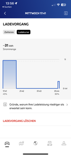

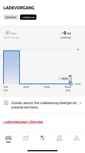

So sieht das bei mir aus:
Mittwoch 18.10.2023 Aussentemp um 05:00 Uhr - 5grad
Klimatisierung zur Abfahrtszeit 05:30 Uhr
Eingestiegen und losgefahren um 05:53 Uhr
Wallbox hat um 05:24->05:44 nochmal nachgeladen
PS: Wallbox ist die cFos Power Brain
Ladekurve
Einschaltzeitpunkt
Ausschaltzeitpunkt

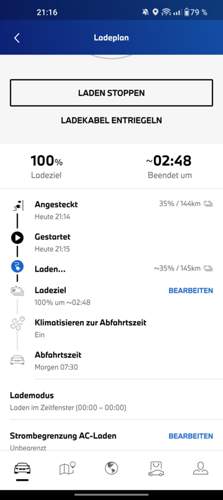

Ich glaube, das Thema gab es schon mal, aber ich frage nochmal. Habe heute mal ein wenig versucht, die geplanten Ladezeiten an meiner heimischen Wallbox zu nutzen.
Erwartungshaltung war: ich stecke um 20 Uhr ein, sage im Auto Abfahrzeit 7 Uhr und er fängt so mit Laden an, dass das Ladeziel (zB 100%) rechtzeitig kurz vor 7 erreicht wird.
Was tat er? Sofort losladen, dann wäre er aber schon um 2 Uhr nachts voll. Also gesehen, dass man statt sofort laden auf Ladefenster schalten kann. Hier muss ich aber zwei Zeiten wählen. Weil er ja von mir aus immer laden kann und soll, Hauptsache er wird rechtzeitig fertig, habe ich 00:00 - 00:00 eingetragen.
Was tut er? Er lädt ebenfalls sofort und wäre um 2 Uhr nachts voll.

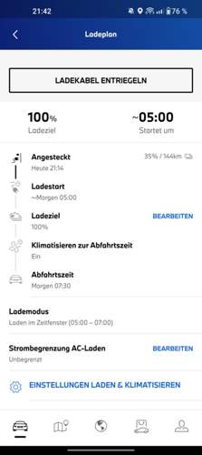

Dann mal testweise das Ladefenster auf 5 - 7 Uhr morgens eingestellt, die zwei Stunden reichen natürlich nicht um bis 7 Uhr voll zu sein, was macht er nun? Er steht auf geplanter Ladestart 5 Uhr :P
Dann werde ich um 7 aber keine 100% haben.
Was soll ich denn noch einstellen? Muss ich mir jetzt selbst ausrechnen, wieviel kWh er bis zu meinem Ladeziel braucht, wie lange er dafür laden wird und dementsprechend das Ladefenster einstellen? Wieso lädt er nicht selber erst dann los, damit er pünktlich zur Abfahrtzeit fertig wird?

Eingesteckt um 0 Uhr, sofort laden lassen, gesehen, dass er bis zu meinem 90% Ladeziel exakt 3h braucht. Dann in den Einstellungen auf "Laden im Zeitfenster" geändert auf 7:00h - 10:00h und Abfahrtzeit habe ich auch auf 10 Uhr gestellt. Er hat dann brav das Laden wieder beendet und angezeigt, er würde dann um ~7:00h beginnen (so soll es sein).
Was war das Ergebnis? Er hat heute Nacht bereits um Punkt 5 angefangen zu laden und war daher um kurz vor 8 und nicht wie ich gewünscht habe, um kurz vor 10 fertig damit.
Und das verstehe ich nicht. Ich sage ihm, du darfst zwischen 7 und 10 laden und er lädt von 5 bis 8 Uhr???
