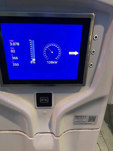

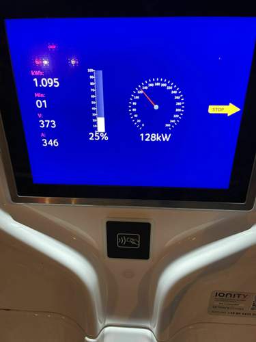

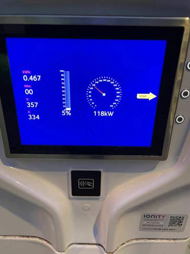

Anbei noch ein paar Beispiel von vorletzter Woche. 2 Tage Autobahn mit mehrmaligen DC Laden bei ca 3 Grad.
Start bei 5%
8%
25%
+3
