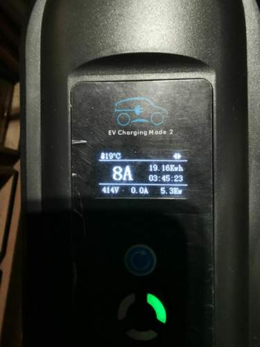

Ich habe vor der Wallbox einen Zwischenzähler, für die Stromabrechnung AG, der zeigt das alles sehr gut an.

Habe ich jetzt Monate lang so gemacht, cee war am Stellplatz vorhanden. Somit ein günstigen aus meiner Sicht sehr guten Ziegel gekauft und damit geladen.

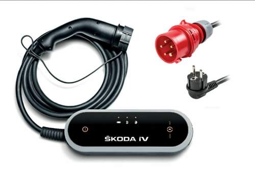

Am Bild sieht man den Ziegel von Skoda für den Enyaq.
Offensichtlich ist Skoda da mal wieder etwas cleverer als der Mutterkonzern und bietet für 600 Eur einen umgelabelten 11kW-JuiceBooster mit CEE-Schuko Adapter an. Kostet als orig. JuiceBooster ca. 1k Eur.
Für die VW BEVs wird im VW Konfigurator weiter nur der einphasige Schukoziegel angeboten, jedoch für dann nur 175 Eur.
Den Skoda 11kW Ziegel sollte man dann allerdings nur kaufen wenn man die CEE rot 16A schon in der Garage hat, man braucht dann keine Wallbox mehr.
Möchte nicht wissen wie viele das Teil bestellen mangels Wissen ob sie das überhaupt brauchen.
Denn Universal IV Charger(schuko und cee 16A) habe ich bei Fahrzeugen die beim Händler direkt verfügbar sind, oft gesehen. Kostet direkt mitbestellt 650€, im Zubehör später bestellt 999€.
Sowas kann aus meiner Sicht nicht schaden, im Auto zu haben.
Habe es eben nur nicht von skoda und mit etwas mehr Funktionen.

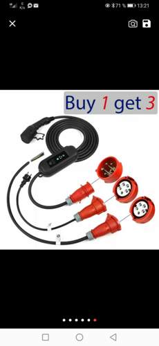

Hast du da Fotos von den Juice Booster von skoda/vw?
Ich bezog mich auf das von dir vorher angehängte Foto, habe daraufhin im Skoda-Konfigurator nachgeschaut und das Teil dort auch für 600 EUR gefunden. Ob es tatsächlich ein umgelabelter JuiceBooster ist oder ein 3phasiger 11kW Ziegel eines anderen Herstellers, kann ich nicht mit Gewissheit sagen, jedenfalls baut Skoda die Teile nicht selber. Der Zulieferer verpackt das Schütz, Fi-Schalter und das bisschen CP/CC Ladeelektronik dann halt in ein „Skodagehäuse“. Der Preis ist auf jeden Fall interessant.
Bei VW, egal ob GTE mit einphasigem AC-Onbordschnarchlader oder den IDs mit 11kw 3Phasen-AC-Onbordlader gibt es grundsätzlich nur den einphasigen Schukoziegel zu bestellen, darauf wollte ich eigentlich hinaus. Skoda ist wie es scheint cleverer :-)

Ich habe mir das am Foto geholt.
Mit Display für viele Infos und paar einstellmöglichkeiten.

wo gibts das ?

Ich habe es bei AliExpress gekauft, gibt aber auch deutsche Händler.
