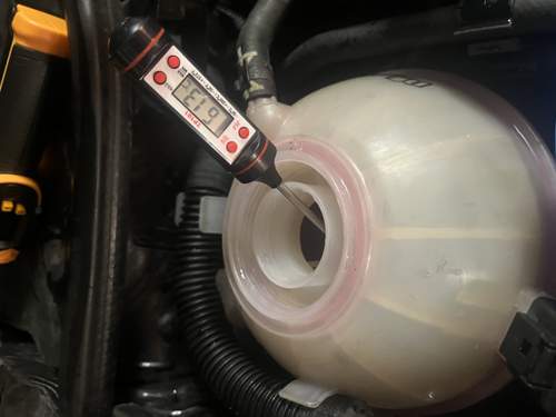

Ich würde ja einfach mal im Kühlmittelausgleichsbehälter ein Funk-Bratenthermometer versenken, die Anzeige vor den Tacho stellen und dann mal eine gute Strecke fahren und vergleichen.
Da die gemessenen Temperaturwerte ja immer manipuliert im Cockpit ankommen, kann es auch durchaus ein elektronischer Fehler in der Anzeige sein.

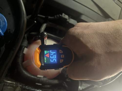

Mich würde mehr interessieren was passiert wenn Du nochmals versuchst zu entlüften wie beschrieben und wie sich Zulauf und Rücklaufschlauch erwärmen die in den Innenraum zum Heizungswärmetauscher laufen. Zwischen 75°C und 107°C steht der Zeiger immer auf 90°C, daher sieht es so aus als würden da starke Temperatursprünge stattfinden.
Das mit dem Entlüften kannst du nochmal probieren, ist ja nicht so aufwendig.

Vorerst Messe ich erstmal die Vorlauf Temperatur wie @alex1234567890 vorgeschlagen hat, dann sehen wir weiter.

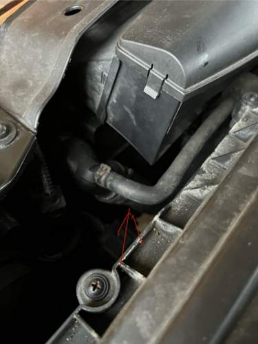

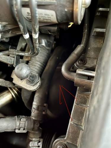

Heute bin ich ca. 15 KM gefahren, bis die Öl Temperatur ca. 100 C warm war, nachdem die Kühltemperatur wieder beim Bergauffahrt auf 120 C hochging, habe ich die Haube aufgemach. Dabei habe ich beim laufendem lüfter ein sporadisch auftrtender leichtes rasseln geräsche gehört.
Das rasseln ähnliche geräusch kommt aus dem schlauch, da ist Luft drin im Kreislauf @alex1234567890 .
Wenn ich oben (rechts am Luftfilter) am Kühlerschlauch drücke ist es erstens kalt, und man fühlt wenn das rasseln anfängt die Luftblassen im schlauch. Das geräusch hatte ich auch schon bevor ich die Wasserpumpe ausgetauscht hatte, allerdings hatte ich dafür keine beachtung geschenkt. Wenn die Temperatur wieder runter auf 90 C ist, dann hört das rasseln wieder auf.
Die Kühlrippen vom Kühler fühlen sich gar nicht warm an.

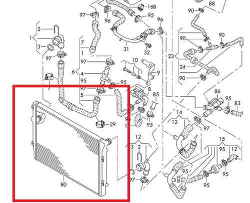

Hat einer ein schau Diagramm oder wo befindet sich beim Golf 6 Kühler der Eingang (Warmwasser) und Ausgang.
Vielen Dank schonmal.

Der Motorkühler hat keinen festen Zu- und Rücklauf, wo warmes Kühlwasser hineinläuft und wo wieder hinaus hängt von der Thermostatstellung ab. Wird der große Kreislauf für die Motorkühlung nicht benötigt, kühlt der Motorkühler über den AGR-Wärmetauscher die Abgase. Dabei ändert sich die Flussrichtung durch den Motorkühler. Es gibt auch zwei verschiedene Kühlkreislaufsysteme, hier gabs mal eine Änderung in der Produktionszeit.
