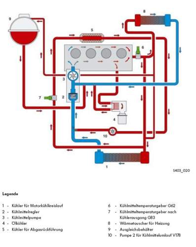

Hallo Motor Talk Team,
mein Golf 6 1.6 TDI ärgert mich seit einiger Zeit.
Ich versuche mal den Fehler zu schildern.
Wenn ich das Auto untertourig ein Berg hoch fahre (70 Km/h im 4-5 Gang) dann geht die Temperatur sehr schnell hoch <110 Grad.
Wenn ich dann aber runterschalte und hochtourig fahre, sinkt die Temperatur in ein paar sec. wieder runter auf 90 Grad.
Wenn die Temperatur hoch ist, wird der Motor abgeriegelt und zieht nicht. mehr gut, aber Trotzdem geht die Temperatur wieder runter, danach fähr sich der es wieder Normal.
Was ich noch bemerkt habe, wenn der Motor in Kurzstecke gefahren wurde und die Kühlmittel Temperatur nicht warm ist, fäng der Lüfter an zu laufen auch bei -5 Grad wenn ich den Motor abstelle.
Außerdem wird der Innenraum nicht mehr Warm, auch wenn die Kühlmittel Temperatur auf 90 grad steht und die ÖlTemperatur auf <110 Grad ist.
Wenn ich den Kühlmittelbehälter öffne, und den Finger reinhalte, ist die Temperatur auf keinen fall Kochend heiß.
Kommt mir vor als etwas Luft im Kreislauf ist, aber bin mir nicht ganz sicher.
-Kühlmitteltemperatursensor --> ist Neu
-Thermostat --> ist Neu
-Wasserpumpe --> ist 1,5 Jahre Alt
Habt ihr irgendwelche ideen, was es sein könnnte?

Heute habe ich beide Kühlerschläuche ab gemacht und den Kühler mit Wasserschlauch duchgewaschen (läuft super durch).
Nachdem dem alles wieder dran war, habe ich ca. 30-40 Min. den Motor im Stand bei 2500 Min laufen lassen, bis der Thermostat aufgemacht hat, und beide Schläuche heiß waren. Der lüfter ist auch ganz normal irgendwann angesprungen, und die Temperatur konstant bei 90 C iund Motoröl ca. 100 C im Armaturenbrett.
Dann bin ich wieder kurz unseren kleinen Berg in 4ten mit 70KM bei ca 2000 Min hochgefahren, dann ist die Temperatur wieder ruck zuck auf ca. 120 hoch.
Zurück in der Garage ca. 2 Min später habe ich BEIDE Kühlerschläuche angefast, und die waren kalt (vielleicht 30 C).
Und das Kapiere ich nicht, wie beiden Schläuche die zu Kühler führen so schnell kalt sein können.
Als ob der Thermostat wieder zu ist, obwohl der Motor min 45 Min. gelaufen ist und der große Kreislauf nicht seinen Dienst erweißen kann.
Dann hört man auch das Rasseln am Schlauch, und fühlt das da Luft drin ist.

Ich hatte das Problem auch. Es ist der Innenraumwärmetauscher! Nach dem Wechseln ist die Temperatur stabil bei 90°C.
@CurrentUser schrieb am 8. Januar 2024 um 10:15:06 Uhr:
Wie kann es denn der Innenraumwärmetauscher sein? Im Sommer oder bei hohen Temperaturen geht da kein Kühlwasser durch bzw. es wird keine Wärme abgenommen (DeltaTemp = 0K). Auch im Sommer steht bei einem mangelfreien Kühlsystem der Temp.zeiger auf 90°C.
SSP403
Der Innenraumwärmetauscher wird immer durchflossen. Egal auf welche Stufe die Heizung steht.
Das Thermostat befindet sich im Rücklauf des Kühlers und des Innenraumwärmetauschers. Wenn der Motor kalt ist, dann kommt an das Thermostat nur das Wasser vom Innenraum weil der große Kühlkreis geschlossen ist. Wenn der kleine Kühlkreis fast verschlossen ist, dann kommt kein heißes Wasser ans Thermostat und deswegen öffnet es auch nicht.
Deswegen war das Überhitzen bei mir auch im Winter schlimmer als im Sommer. Im Sommer habe ich keine Wärme vom Innenraum abgenommen, deswegen konnte das heiße Wasser vom Innenraum auch zum Thermostat und dieses öffnen. Wenn jetzt der Wärmetauscher nur langsam durchflossen wird, dann kommen oben 100°C rein und unten 40°C raus. Diese gehen zum Thermostat und das wird sich nicht öffnen.
Wenn man es testen will, dann kann man den Innenraumwärmetauscher überbrücken. Die beiden Anschlüsse im Motorraum abziehen und mit einem 25mm(?) Durchmesser Rohr verbinden und mit Kabelbinder sichern.
@CurrentUser schrieb am 8. Januar 2024 um 11:33:01 Uhr:
gekürzt..
Jipp, das ist ein guter Vorschlag. So würde ich jetzt vorgehen. Ganz ehrlich 🙂

Ich habe auch versucht meinen Wärmetauscher zu spülen und es kam nur wenig Dreck heraus. Ich war der Meinung, dass der Durchfluss ausreichen sollte. Tat es aber nicht.
Wenn du den neuen Wärmetauscher da hast und den alten ausgebaut hast, dann puste mal in beide rein. Da merkst du einen deutlichen Unterschied.
Ich habe meinen alten Wärmetauscher aufgeflext und da war fast alles verstopft. Es war eine braun-weiße feste Masse. Sah aus wie eine Mischung aus Rost, Kalk und Pattex.
Zum Thema Temperatur: wie gesagt, die Autos zeigen leider bis 115°C immer 90°C an. Meiner lief meistens im normalbetrieb dann schon bei 110°C nach OBD (hat aber brav 90°C angezeigt) und bei der geringsten Steigung ging er dann noch höher. Deswegen lief bei mir auch öfters der Kühllüfter. Normalerweise läuft er nur während einer Regenerierung.
Du siehst es auch an der Öltemperatur. Diese ist thermisch mit dem Kühlwasser gekoppelt. Mit neuem Innenraumwärmetauscher liegt die jetzt bei mir so bei 100°C, mit defektem hatte ich öfters auch mal 120°C.

Wenn der Motor kalt ist, dann kommt an das Thermostat nur das Wasser vom Innenraum weil der große Kühlkreis geschlossen ist. Wenn der kleine Kühlkreis fast verschlossen ist, dann kommt kein heißes Wasser ans Thermostat und deswegen öffnet es auch nicht. "
Interessant finde ich ja das es mal eine bauliche Änderung gab und dann anstelle des kurzen Stutzens mit dem Thermostat dann das 2/4-Wegeventil kam. Wenn man sich mal die Leitungspläne anschaut dann zweigt mit der Änderung zwischen Motorablauf und Heizungswärmetauscherzulauf eine Leitung ab und geht zu diesem Ventil. Diese Leitung gab es vorher nicht. Möglicherweise wurde das genau deswegen geändert.
