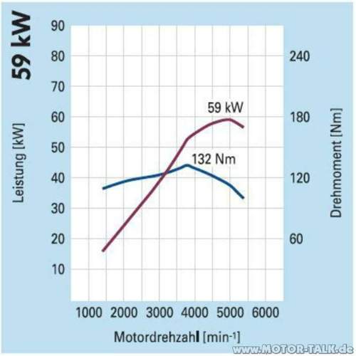

4.500/min ist auch ein guter Richtwert.
Das sind ja deine Daten:
Max. Leistung 59 kW (80 PS) bei 5.000/min
Max. Drehmoment 132 Nm bei 3.800/min
Also, weit darüber hinaus würde ich auch nicht gehen! Bringt dann auch nicht mehr viel.

wie die vorredner schon gesagt haben solltest du so zwischen 4000-4500 umdrehungen schalten.du wirst auch merken wenn du über 4500 und dann richtung roten bereich kommst,dass das auto so gut wie garnicht mehr zieht.liegt halt am drehmoment.die 132nm hast eben bloß bei 3800 bis max. 3900 und ab 4500 nimmt es wieder spürbar ab.

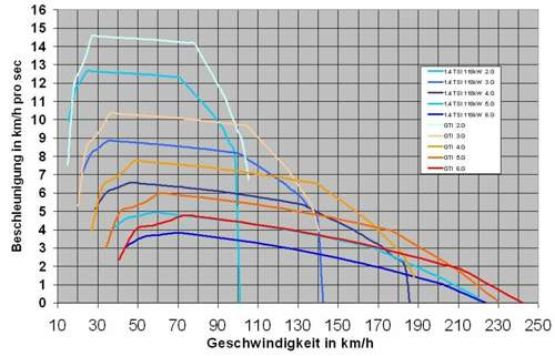

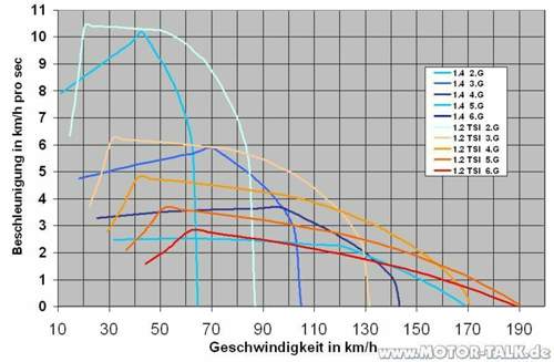

Zum optimalen Beschleunigen, schau in die angehängte Grafik. Sie zeigt den Unterschied zwischen dem 1.4 59kW und dem 1.2 TSI 77kW. Je höher der Graph, desto höher die mögliche Beschleunigung (Tempozuwachs) bei der jeweiligen Geschwindigkeit.
Aber dann würde der 1.4 80PS ja nicht mal 150 km/h erreichen! Oder ist die Beschleunigung dann nicht mehr messbar?
Vielleicht hab ich auch was falsch interpretiert. Ist ja auch schon spät und die Grafik ist echt ein Stückchen Denkarbeit😰!

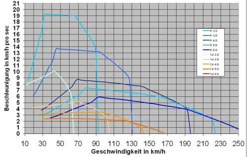

Wo hast du denn die Grafik her? Gibts sowas auch für den 118kW?
