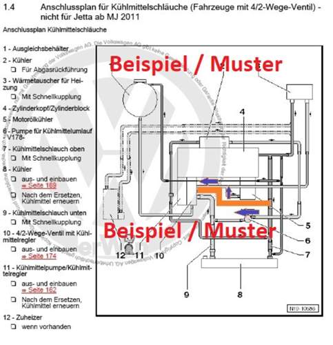

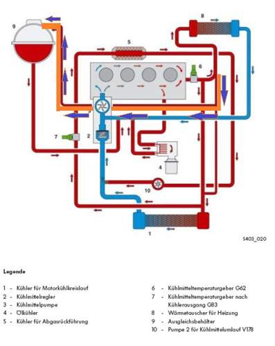

Interessant finde ich ja das es mal eine bauliche Änderung gab und dann anstelle des kurzen Stutzens mit dem Thermostat dann das 2/4-Wegeventil kam. Wenn man sich mal die Leitungspläne anschaut dann zweigt mit der Änderung zwischen Motorablauf und Heizungswärmetauscherzulauf eine Leitung ab und geht zu diesem Ventil. Diese Leitung gab es vorher nicht. Möglicherweise wurde das genau deswegen geändert.
Welches Ventil meinst du bzw. welche Leitung? Die kleine Leitung die dort abzweigt (siehe Bild), ist aber nur die Rücklaufleitung zum Vorratsbehälter, die ist nicht mit dem Thermostatgehäuse verbunden.
Eingezeichnet, Thermostatgehäuse CAYC
Ich bezog mich dabei auf die verschiedenen Varianten des Kühlkreislaufes im VW-Reparaturleitfaden für den CAYC-Motor im Golf VI. Das angefügte Bild in deinem vorhergehenden Posting muß aus einer anderen Quelle stammen, es handelt sich hier eventuell um eine allgemeine Darstellung des Kühlsystems dieser Motorengeneration. Die erwähnte zusätzliche Leitung ist in dieser Darstellung nicht eingezeichnet.
@alex1234567890 schrieb am 16. Januar 2024 um 10:54:01 Uhr:
Ah okay, jetzt weiß ich welche Leitung (orange) du meinst. Diese "temperiert" das Thermostatgehäuse bzw. bietet einen Bypass zum Innenraumwärmetauscher.
Kühlerkreislauf CAYC 4/2 Wegeventil
