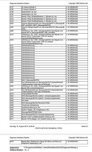

ich habe leider auch das Problem mit dem volle Pulle Lüfter.
Am Anfang waren die Symptome, dass der Lüfter für ca 30 Sekunden nachgelaufen ist, nachdem ich den Motor ausschaltete, dachte mir dabei nichts, da es sehr heiss( 35 grad) war draussen.
Mit der SD ausgelesen:
- 1636-002 Bauteil M4/7 Kurzschluss nach Masse
- 1636-004 Bauteil M4/7 Signalleitung Unterbrochen
Fehlerspeicher gelöscht. Nochmal ausgelesen nach mehreren Tagen, keine Fehlermeldung mehr, trotzdem im Kaltzustand des Motors volle Pulle des Lüfters.
Stecker M4/7 war mit Kühlmittelwasser an dem + Pin nass, eine grünweisse Farbe war zusehen. Diese Reinigte ich und prüfte ob bei Zündung die Spannung auch ankam, ich hatte bei + 12,46V gemessen. Ist dieser Wert in Ordnung?
Ansteuern des E-Lüfter Aus/An ist per SD in der Klimaansteuerung möglich, MSG gibt signal weiter.
Nach dem löschen des Fehlerspeichers und der Reinigung war das Problem mit dem Nachlaufen weg, dafür hatte ich ein anderes Problem jetzt. Und zwar ist mir aufgefallen, dass sogar bei Zündung der Lüfter vollgas gab, nochmal Fehlerspeicher gelöscht, problem weg. Dann am nächsten Tag auf einmal im Kaltzustand direkt nach Motorstart geht der Lüfter volle Pulle los. Dieser Zustand ist zur Zeit mein aktuelles Problem, keine Fehlermeldung hinterlegt, bleibt unverändert bis zum zweiten Balkan im Kombi-Instrument (glaube ca. 50 grad Kühlmittel-Temperatur), sobald dieser erscheint läuft der E-Lüfter wieder normal. Das Kann dann ca. 5 Minuten dauern.
Kann mir jemand behilflich bitte sein, warum der E-Lüfter beim zweiten Balkan dann runter fährt? Oder warum so viele unterschiedliche Symptome aufgekommen sind und diese sich verändert haben jedesmal?
Kann es am Thermostat oder Kühlmittelsensor liegen? Ich hoffe nicht das es das MSG ist.
Anbei die SD Daten im Anhang, hoffe sie helfen.
Danke für eure Hilfe.
Fehler Bauteil M4/7
Klimawerte
Steuergeräte Prüfungen
+2
Ich tippe auf ein defektes lüftersteuergerät . Liegt kein PWM Signal an ist alles ok , wird das PWM Signal gesendet ist der Lüfter notlauf aktiv und läuft im vollen tastverhältnis . Lässt er sich über die SD mit manuellem setzen des tastverhältnis regeln ? Oder auch nur aus oder Vollgas .
@icebear20m, dass müsste ich noch testen, wusste nicht das man es manuell setzten kann.
Ich schaue ob ich es heute noch schaffe, ansonsten morgen. Kurze Frage: Wäre das MSG defekt, müsste der Lüfter ja permanent auf vollgas sein, richtig?
Es gibt kein separates Lüfter SG. Der Lüfter wird vom MSG gesteuert.
Das Lüfter SG ist in der Mitte des Lüfters integriert , auch wenn der Begriff Steuergerät vielleicht etwas unglücklich gewählt ist . Können es auch leistungselektronik nennen .
Hallo @icebear20m,
ich habe heute den Test des Testverhältnis zwischen 10% - 90% erfolgreich testen können. Die Ansteuerung des Bauteils M4/7 funktioniert abwärts als auch aufwärts in jeder Stufe problemlos. Komischerweise hatte ich heute das erste mal im Kaltstart keine volle Pulle Lüfter.
Anbei habe ich ein kurzes Video unter diesem Link hochgeladen.
https://www.file2send.eu/.../...XZxDguw1Ua1uE1w07GdG0JljrWhKCgXMWwcgDp
Kann ich nun den Lüfter, sowie das MSG ausschliessen?
Was kann es noch sein?
Klimawerte sind auch alle in Ordnung.
Viele Grüße
Nein, kannst du nicht ausschliessen. Wenn es z. B. eine kalte Lötstelle im MSG gibt, wirst du den Fehler auch weiterhin sporadisch haben.
Einfacher Versuch: Kältespray und Heißluftfön besorgen. Mit Kältespray auf das MSG. Wenn Lüfter angeht oder ausbleibt, mit Fön versuchen. Wenn er dann angeht oder aus geht, wenn er zuvor an war, hast du den Fehler.
