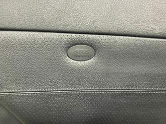

Jetzt wird die Türverkleidung abgebaut. Dazu werden folgende Teile, Abdeckungen und Schrauben gelöst und ausgebaut.
[bild=1]
Torxschraube lösen, rausziehen und Abdeckung vorsichtig (Nase an Oberkante) nach links rausziehen.

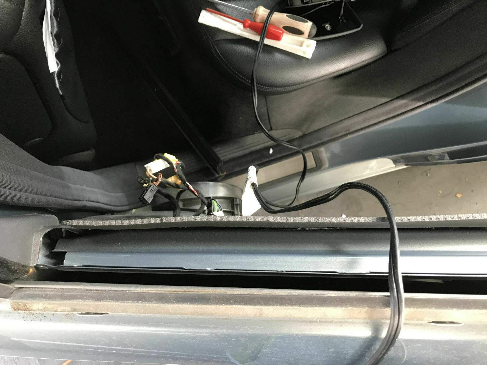

Vorsichtig sein da die Kabel sehr kurz sind die vom Schalter und den Lautsprechern zum Türsteuergerät gehen. Vor allem der Flachbandleiter ist extrem empfindlich und reißt sehr schnell.
Jetzt kann man den Bowdenzug vom Türgriff lösen. Dazu den schwarzen Führungsschlauch nach hinten ziehen und den Bowdenzug aushängen. Nun hat man etwas mehr Spielraum für die Kabel. Als erstes den delikaten Flachbandleiter ausstecken. Anschließend alle anderen Kabel abziehen.
