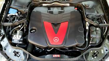

Ich wusste, dass der Benz erst gegen Abend fertig sein wird aber ich wollte die letzten Stunden anwesend sein, um mir ein besseres Bild von der Arbeit machen zu können.
Nach einem Käffchen ging ich dann also in die Werkstatt um mein Auto zu begutachten
Was mir direkt auffiel, war die saubere Arbeit, da ich selbst sehr penibel bin was solche Arbeiten angeht... oder besser gesagt, was mein ganzes Auto betrifft.
Sei es die Befestigung der Pumpe von der Wasser-Methanol Anlage oder das Verlegen von Kabeln.. Ich war sehr zufrieden, was in meinem Falle nicht einfach ist!
Was ich auch erfuhr, dass ein kompletter Wechsel der Flüssigkeiten (Öl, Kühler, Bremse) und Filter dazu gehört.
Ok, warum auch nicht..

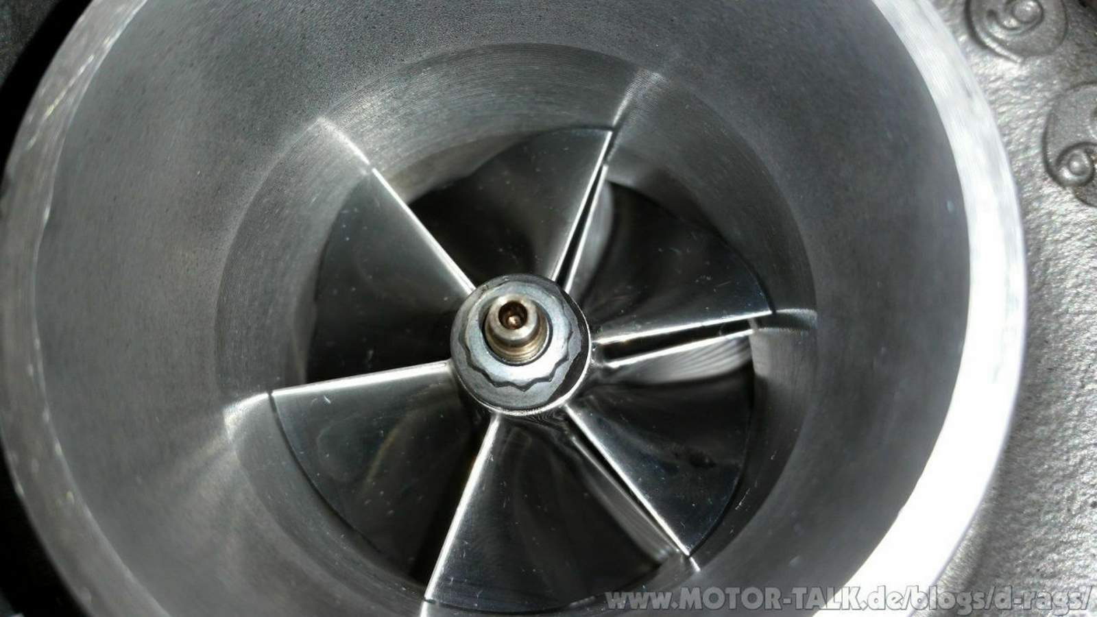

In den folgenden Tagen habe ich viel mit Pieter geschrieben und wir kamen zu dem Schluss, dass es am Turbo liegen muss.
Da er nicht den verlangten "Boost" von 1,6 Bar liefert, sondern jedes mal bei ca. 1,3 Bar einbricht, wird wohl irgendetwas mit der Verdichtung ö.ä. nicht passen.
Was also nun? Turbo raus, zur Firma, welche die Turbos überarbeitet zurück, Fehler finden, so lange einen Leihwagen, Turbo wieder zurück, einbauen...?
Oder einfach einen nagelneuen Turbo? Kost ja alles nix oder?... anscheinend...
Pieter sagte mir, dass er von null anfangen möchte. Und um das zu gewährleisten bestellte er mir einen neuen Turbo, original natürlich, auf Garantie natürlich...
[bild=16]
Der Turbo ging direkt an die Firma, welche die Turbos überarbeitet, wurde aufgedreht und mit neuen verstärkten Bauteilen versehen..
[bild=17]
[bild=18]
[bild=19]
Dies dauerte nicht lange und der Turbo Stage 2 (mit neuem Ladedrucksteller) war wieder bei den Jungs um eingebaut zu werden.
