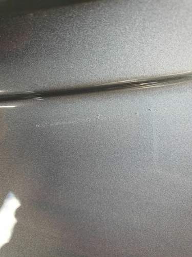

gerne würde ich dann wie angekündigt dieses Thema mit eigenständigem Thread eröffnen, der ursprünglich aus dem allgemeine Mängel- und Problemethread hervorgegangen ist. So behalten wir hier die Übersicht und die unterschiedlichen Themen im allgemeinen Thread vermischen sich nicht.
Worum geht es?
Einigen Usern ist hier aufgefallen, dass die Heckklappe Kratzer auf der hinteren Stoßstange hinterlässt. Kurioserweise "schabt" oder "ratscht" nichts, wenn man die Heckklappe im Stand öffnet/schließt. Anscheinend müssen diese Kratzer während der Fahrt entstehen, wenn sich die Karosserie des Fahrzeugs fahrbedingt verwindet.
Dürfte so eigentlich nicht sein und ist mit Sicherheit ein Grund für eine Beanstandung. Die Frage ist ob ein Neu-Einstellen Abhilfe verschafft?
Anbei von mir ein Bild zur besseren Verdeutlichung. Freue mich über alle, die sich hier einklinken!

Wichtig ist es die eingestellten Gummipuffer zu fixieren, damit das billige fehlkonstruierte Plastikgewinde nicht durchrutschen kann... Ansonsten wiederholt sich das Problem. Auf der anderen Seite, wenn MB hier nicht reagieren will: sollen sie immer schön auf ihre Kosten nachlackieren. Unterstützen sie somit die umliegenden Lackierpartner der Freundlichen immerhin 🙂

Hat schon mal jemand mit dem Fehlerbild , also den Kratzern den Abstand der Puffer geprüft? Gibt es vielliecht sogar Bilder, wo man sehen kann, dass der Puffer weiter reingerutscht ist?
Gibt es ein Bild, wie das mit dem Scheibenkleber aussieht - wurde dieser "innen" reingespritzt, oder außen auf die Zahnstange und damit hinter den Puffer?

Händler kannte das Problem. Wir sind die 3. A-Klasse mit dem Problem. Betrifft wohl den Kompakten und die Limousine. Dämpfer sollen nun eingestellt werden und entweder wird lackiert, oder poliert.

Lass dir Dämpfer auf jeden Fall fixieren...sonst haste bald wieder das Problem. Seitdem meine fixiert sind ist alles ticko-tacko!
Meine Schürze wurde auch neu lackiert, allerdings wurde auf eine neu Lackierung der Heckklappe verzichtet. Laut MB nicht nötig, da der Lack nicht abgeplatzt wäre bzw. nicht bis auf die Grundierung. Heute Morgen habe ich durch Zufall mal geschaut und siehe da; Die ersten Rostflecken.

Hi, ich hab leider auch das Problem. So wirklich ernst wird man mit dem Thema bei Mercedes nicht genommen.
Ich hab das auch links und rechts, aber außer drüber polieren wäre nicht mehr möglich.
Hier ein Auszug aus der E-Mail des Werkstattleiters
Heckdeckel kommt auch bei Belastung nicht mit der Karosserie in Kontakt. Es liegt kein dokumentiert bekanntes Problem in dieser Hinsicht bei der Baureihe vor. Eine Garantie-/ Kulanzbearbeitung ist hier nicht möglich.
Wir haben daher die monierte Stelle kostenfrei poliert. Mehr ist dort aber nicht zu machen.
Da dies kein offiziell bei Mercedes dokumentiertes Problem ist kann hier also keine Bearbeitung auf Kulanz oder Garantie stattfinden.
