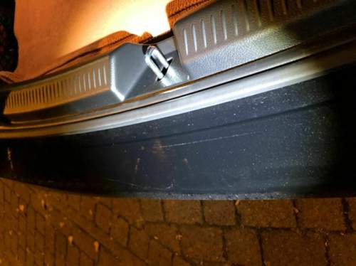

gerne würde ich dann wie angekündigt dieses Thema mit eigenständigem Thread eröffnen, der ursprünglich aus dem allgemeine Mängel- und Problemethread hervorgegangen ist. So behalten wir hier die Übersicht und die unterschiedlichen Themen im allgemeinen Thread vermischen sich nicht.
Worum geht es?
Einigen Usern ist hier aufgefallen, dass die Heckklappe Kratzer auf der hinteren Stoßstange hinterlässt. Kurioserweise "schabt" oder "ratscht" nichts, wenn man die Heckklappe im Stand öffnet/schließt. Anscheinend müssen diese Kratzer während der Fahrt entstehen, wenn sich die Karosserie des Fahrzeugs fahrbedingt verwindet.
Dürfte so eigentlich nicht sein und ist mit Sicherheit ein Grund für eine Beanstandung. Die Frage ist ob ein Neu-Einstellen Abhilfe verschafft?
Anbei von mir ein Bild zur besseren Verdeutlichung. Freue mich über alle, die sich hier einklinken!

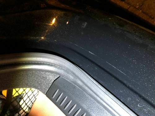

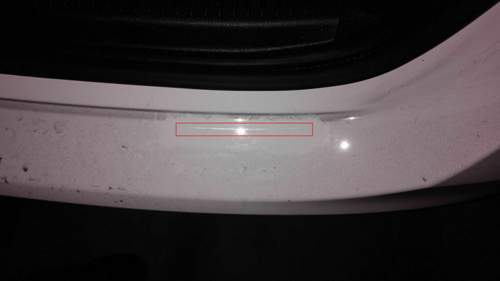

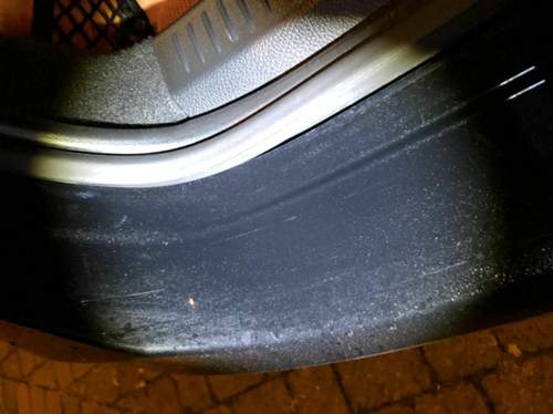

Habe ebenfalls das Problem mit der Heckklappe. Bilder mache ich morgen. Mit polieren geht da wohl ich nicht mehr viel. Fahrzeug wurde 10/2019 in Rasstatt gebaut und als Junger Gebrauchter geholt, zur Info.
1
2
3
Auch wenn ich die Hecklappe kräftiger nachdrücke bleibt eigentlich noch genügend Abstand zur Heckschürze. Die Heckschürze hingegen hat mit etwas Druck von unten sehr viel Spiel nach oben in Richtung Heckklappe...
Auffällig ist auch, dass die Anschlagspuffer scheinbar nicht wirklich zentriert auf die dafür vorgesehenen Plattformen links und rechts an der Karosserie aufliegen. Ich bin gespannt, was der Händler dazu sagt.
Nicht, dass zuletzt nicht die Heckklappe der Grund ist, sondern die Heckschürze bei schlechter Fahrbahn aufgrund des Spiels an der Heckklappe anschlägt.
Lösungsvroschläge seitens der Niederlassung sind Nach- bzw- Neulackieren von Heckschürze und Heckklappe sowie Justage der Hecklappe. Das bei einem wenige Monate alten Auto noch innerhalb der 10 tägigen Umtauschfrist... Puh
