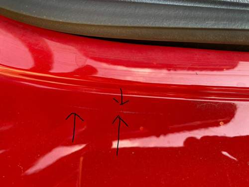

Einigen Usern ist hier aufgefallen, dass die Heckklappe Kratzer auf der hinteren Stoßstange hinterlässt. Kurioserweise "schabt" oder "ratscht" nichts, wenn man die Heckklappe im Stand öffnet/schließt. Anscheinend müssen diese Kratzer während der Fahrt entstehen, wenn sich die Karosserie des Fahrzeugs fahrbedingt verwindet.
Dürfte so eigentlich nicht sein und ist mit Sicherheit ein Grund für eine Beanstandung. Die Frage ist ob ein Neu-Einstellen Abhilfe verschafft?
Anbei von mir ein Bild zur besseren Verdeutlichung. Freue mich über alle, die sich hier einklinken!

Der Abstand wird jetzt auf 10 bzw. 13 mm eingestellt. Bitte sehen Sie Fotos. Wie weit ist es beim Ihr?

War gestern zur Vorführung beim Händler. - Wurde sofort als Garantieschaden anerkannt, am Donnerstag habe ich nochmal einen Termin für Fotos, Lackprüfung etc. Heckschürze wird dann komplett lackiert.
Die Werkstatt ist der Meinung es kommt durch den Anpressdruck + Fahrbewegungen.

Anbei das Bild der Stoßstange. Am Gegenstück der Heckklappe kann man es auch gut sehen.

Die Puffer an der Kofferraumklappe sollten nicht zu weit reingeschraubt sein. Könnte man auch selber machen. Ich weiß jetzt allerdings nicht wie weit die bei mir raus stehen.

Ich würde an Deiner Stelle den Händler wechseln. Mein Händler hatte mir sofort recht gegeben. So etwas darf nicht passieren, auch nicht wenn man den Kofferraumdeckel zuschlägt. Bei ihm hatten wir dann auch gesehen das dies ein generelles Problem ist denn fast alle gefahrenen A-Klassen die bei ihm standen hatten diese Schäden und auch die B-Klassen ohne elektrische Heckklappe. Und wie soll ein Auffahrunfall an der Stelle den Schaden verursachen. Bei mir wurde die Reparatur ohne Probleme von MB übernommen und wenn Du hier im Forum schaust bei vielen anderen auch.
