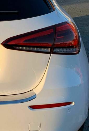

Einigen Usern ist hier aufgefallen, dass die Heckklappe Kratzer auf der hinteren Stoßstange hinterlässt. Kurioserweise "schabt" oder "ratscht" nichts, wenn man die Heckklappe im Stand öffnet/schließt. Anscheinend müssen diese Kratzer während der Fahrt entstehen, wenn sich die Karosserie des Fahrzeugs fahrbedingt verwindet.
Dürfte so eigentlich nicht sein und ist mit Sicherheit ein Grund für eine Beanstandung. Die Frage ist ob ein Neu-Einstellen Abhilfe verschafft?
Anbei von mir ein Bild zur besseren Verdeutlichung. Freue mich über alle, die sich hier einklinken!

Weise direkt auf die durchgerutschten Puffer hin, die dafür sorgen...
Neulackierung einfordern! Nicht nur die Stoßstange, sondern auch die Kante der Heckklappe. Diese ist eigentlich viel wichtiger, da diese sonst irgendwann anfängt zu rosten...

Wie du dem Thread entnehmen kannst (ich selbst bin ja auch von betroffen gewesen), liegt es an den verstellbaren Gummipuffern. Wenn diese durchrutschen (schaue sie dir mal genau an, da ist ein Plastikgewinde drin), dann wird es mit der Zeit durch das mechanische Betätigen der Heckklappen an besagten Stellen zu Kratzern kommen.
Mein Tipp: über deinen Händler abwickeln und auf Garantie. Stoßstange und Heckklappe neu lackieren lassen. Meine Werkstatt hat dann die Dämpfer mit Scheibenkleber (!) ausgespritzt, damit sich diese nicht mehr von alleine verstellen. Das hat geholfen, bisher keine Kratzer. Enttäuscht (!!!) bin ich nur darüber, dass Mercedes selbst keine Lösung anbieten konnte und kann...bin da immer noch dran :/
