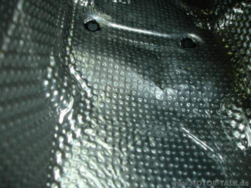

Das gleiche Problem hatte ich auch. Bei mir war es das Hitzeschutzblech zwischen Flexrohr und mittelschalldämpfer. Das Blechteil war bei mir zu nah an zwei Kunststoff zapfen drann. Sobald ich lastwechsel hatte, war eine Bewegung in dem Blech das dann die Geräusche verursacht hat. Habe dann das Blech ein bisschen hoch gebogen. Seit dem ist Ruhe ??
Würde euch ja gern Bilder zeigen, aber leider funktioniert das hochladen momentan nicht ??
hatte dasselbe Problem, starkes knarzen bei Lastwechsel. Ausgehend wie oben beschrieben vom Wärmeschutzblech und den 2 schwarzen Kunststoffzapfen.
Abhilfe: Wärmschutzblech mit Schraubendreher rings um den Kunststoffzapfen weggedrückt, sodass ein Freiraum um den Zapfen entsteht. Jetzt ist Ruhe.

Muss man dafür den unterbodenschutz entfernen oder wo genau sind die Zapfen? Auf jeden Fall unterm Auto oder schaue ich vom Motorraum aus drauf?
Kannst du ein Pfeil setzen wo das Blech bearbeitet wurde und hast du das Blech um die Zapfen seitlich weggedrückt? Also haben Zapfen und Blech danach keine Berührungspunkte mehr?
Vielen Dank für die Hilfestellung...
Ja genau so war das bei mir auch :-)
Es muss dafür garnichts ab montiert werden. Da kommt man super einfach von unten ran. Am einfachsten geht's mit einer Hebebühne, so daß das Auto auch sicher steht.
Diese Kunststoff zapfen siehst du gleich. Sind ungefähr auf der Höhe von deinem Schalthebel, nur halt von unten ;-)
Das Blech ist ganz dünn und lässt sich einfach mit einem Schraubendreher verbiegen, und das wars schon.

Das heißt die Zapfen haben gar nicht die Aufgabe das Blech zu halten.
Ich drücke das Blech ringsum von den Zapfen weg, damit ein Freiraum entsteht. Vielleicht noch aufpassen, dass das weggedrückte Blech nun nicht auf die Karosse trifft.

Du musst keine Abdeckungen demontieren. Die beiden Zapfen befinden sich ca. mitte vorderer Tür, also vom Motorraum nicht einsehbar.
Das „Wärmeschutzblech“ ist eigentlich kein Blech sondern besteht aus einer ALU Folie und lässt sich deshalb relativ gut verformen, d.h. wegdrücken vom Zapfen. Musst nur aufpassen dass du die Zapfen nicht beschädigst, wenn du mit dem Schraubendreher arbeitest.
Das Bild zeigt den Zustand vor dem Wegdrücken der Folie. Habe keine Bilder nach dem Wegdrücken gemacht. Ein Freiraum von ca. 2-3mm ist bereits ausreichend.
Hoffe konnte die weiterhelfen

Welche Funktion haben denn dann überhaupt die Zapfen und da diese ziemlich stabil aussehen, wundert mich der Hinweis, dass man vorsichtig sein sollte.
Sollte es bei mir nun auch wie in Deinem letzten Bild aussehen, würde ich oben und etwas rechts anpassen. Der Rest schaut ja gut aus.
