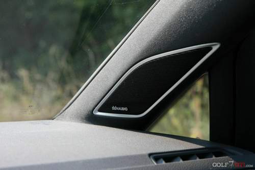

Ich bin der Meinung, dass es von den DynAudio Lautsprecherabdeckungen kommt
Denn wenn man daran drückt ist ein wenig Spiel. Drückt man schnell und oft hintereinander, kommt der gleiche Knarzeffekt wie beim Fahren.

@mr999 schrieb am 26. November 2021 um 13:48:57 Uhr:
@Killerzocker schrieb am 26. November 2021 um 13:10:24 Uhr:
Ich habe das selber Problem auch das es bei mir knarzt oder auch klappert war schon zweimal beim freundlichen aber keiner konnte mir helfen…es hört sich an als wenn es vom Handschuhfach kommt …https://youtu.be/vqUX1LM3RmQ da kann man es hören nicht die beste Aufnahme musste Ja fahren 😁
Das gleiche bei mir, angeblich kann die Werkstatt das nicht nachvollziehen.
Deren "Teststrecke" ist nur kurz, auf die Autobahn oder richtig Kopfsteinpflaster fahren die nicht...
Außerdem brauchen die ein Video für VW, damit die Garantie es übernimmt.
