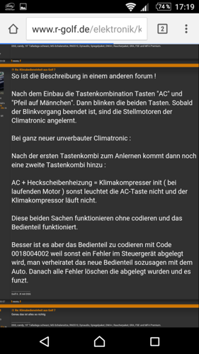

Dann 5C0907004N ist vom beetle
Sorry 5C0907044N ist das
@Luedi86 schrieb am 17. Jan. 2017 um 17:28:36 Uhr:
Das funktioniert, habe ich auch eingebaut.
Nur die Klappen und den Kompressor mit Tastenkombination (siehe Bild) anlehnen und es funzt.
Danach noch mit VCDS kodieren, damit kein Fehler im Speicher steht.
Das vom Golf 7 passt nicht mit 5g0907044bd... Es passt aber 5c0907044n ist vom beetle und das bedienteil hat von Haus aus die Codierung 0018004002
@Beetledeti schrieb am 17. Januar 2017 um 19:33:39 Uhr:
Wie sind die die Tastenkombis?
Und was genau im VCDS?
Hab jetzt bei den letzten Seiten stöbern dazu nichts gefunden.
Das Bild vom Vorgänger sagt die tasten kombies... codiert wird das klimabedienteil von 0000004002 auf 0018004002 und dann kannst du noch den Temperaturbereich ändern und sitzheizung stufe fahrerseite speichern codieren

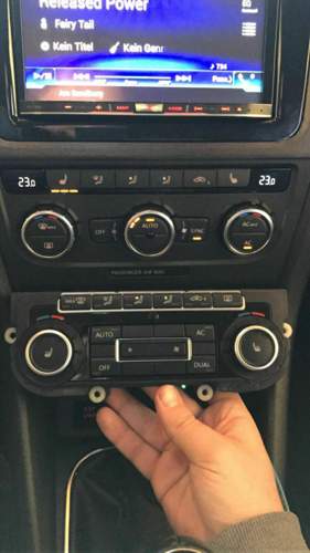

Hab heute das bei mir nachgerüstet 😁 ging ohne Probleme.
Kann bei Bedarf auch gerne näheres dazu sagen =)
8597d1f2-ab38-4a7a-a9ba-923e854f799a
Sag ich ja ein PNP umbau anlernen fertig =)
Hast du den erweiterten Temperaturbereich auch ??
Jup von 16-29.5°C
Wo kann man die Blende bekommen?
Gab es bei mir dazu sonst bei VW / Internet mit der entsprechenden nummer
Wo hast du das Klimateil her
Blende gibt es bei vw... einfach die vom g6 cab nehmen...
TN der blende ist 5K0858069Q 1QB
