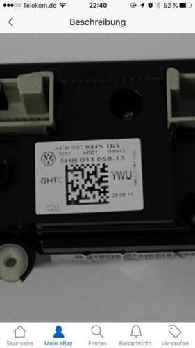

Ich hab das folgende bedienteil bei mir nachgerüstet und auch codiert nur konnte ich weder die sitzheizungsspeicherung für Fahrer noch für Beifahrer speichern.
Hat jemand einen scann um beide zu speichern ?
Danke
Nabend,
handelt es sich um ein 5C0...044N Stg.? Kann es auf den Bild nicht richtig erkennen.
Dort sollte sich auf jeden Fall die Speicherung für die Fahrerseite aktivieren lassen, Beifahrerseite wird nicht unterstützt. Dass ganze sollte sich über die Anpassungskanäle aktivieren lassen.
Ja genau das ist es.
Hier wurde doch berichtet, dass der max wert des Beifahrers sich auch speichert ?
Könntest du mit eventuell deinen Codiercode zuschicken ?
Gern auch per PN ?
Bei den 3AA-STG.
@juergen3112 schrieb am 7. Dezember 2016 um 09:31:19 Uhr:
Bei den 3AA-STG.
Heißt also ich kann bei meinem die Sitzheizung weder für Fahrer noch für Beifahrer speichern ?
Fahrer - ja, Beifahrer - nein (SW 0202).
Mach mal ein APK Abbild. Irgendwo war mal zu Lesen: mit SW 0404 geht das, k.A. ob das stimmt.
