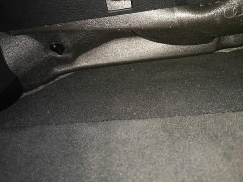

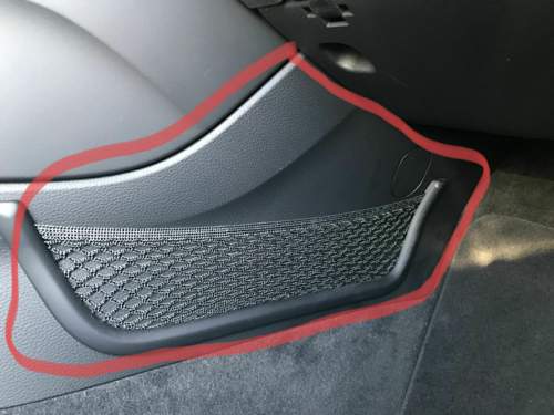

Hallo, ich habe es jetzt über einen nicht gebrauchten Zugang unterm Handschuhfach gemacht (s. Bild). Hier sitzt eine Gummikappe darauf, die sich leicht ablösen lässt. Man kann ganz einfach unter dem Handschuhfach im Fußraum Beifahrer hinter die Blende greifen und die Kappe erfühlen und abziehen. Mit der Endoskop Kamera konnte ich den Kühler in der Lüftung erkennen aber ob es der Verdampfer oder der Wärmetauscher ist, konnte mir leider noch keiner beantworten.
Ich habe jetzt eine Dose Desinfektionsmittel (Normfest) rein geblasen. Bis jetzt mit Erfolg aber der Langzeittest steht noch aus:-)
@mgreif schrieb am 1. Mai 2019 um 09:03:53 Uhr:

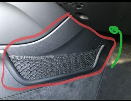

Meinst du diese Blende (s. Anhang)? Hast du die komplett abgenommen?
Img-2103

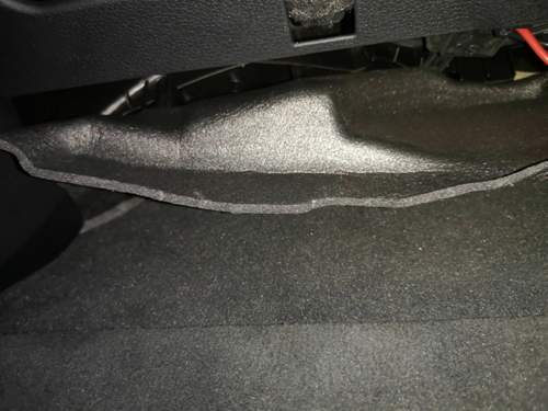

Nein, die habe ich nicht abgenommen.....im Fußraum unterm Handschuhfach ist so eine weiche (fast wie Schaumgummi) Abdeckung mit zwei Schrauben befestigt. Die kannst du mit der Hand einfach abschrauben und wegnehmen. Dann kommt man leicht mit der Hand hin......ich kann bei Gelegenheit mal ein Foto machen.

Das hört sich vielversprechend an! Werde ich zeitnah ausprobieren. Ich vermute, dass der Wärmetauscher weiter vorne, also in dem Kasten welcher ca. 45 Grad nach hinten geneigt ist, sitzt.
Ist der Verdampfer bzw. das von dir erspähte Objekt ;-) links oder rechts nach dem Eingang?

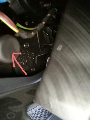

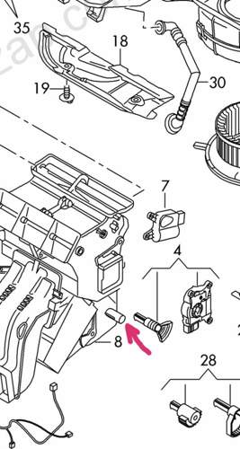

Hab mal ein paar Bilder gemacht. Die Abdeckung unterm Handschuhfach Fußraum, der Zugang (bei mir nicht belegt, kann sein dass da die Handschuhfachkühlung angeschlossen ist) und ein Bild von innen mit der Endoskop-Kamera (Wärmetauscher?... vermutlich!). Es hat jedenfalls unterm Auto rausgetropft, was ich dort rein gesprüht habe und bis jetzt wirkt es auch......der Zugang ist einigermaßen komfortabel und etwas wird den Verdampfer schon erreicht haben.

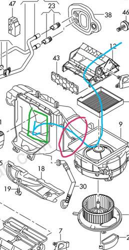

Über den Lüfter kommt man nicht rein und auf den Lüfter sprühen halte ich für bedenklich wegen der Elektronik.
Optimal wäre ein Zugang zwischen Lüfter und Verdampfer (Bild roter Kreis), weil der Verdampfer vermutlich weit vorne sitzt (Bild grünes Quadrat). Dann könnte man in den Luftstrom (Bild blauer Pfeil) einsprühen!
Vielleicht gibt's ja nen Profi hier, der es genauer weiß wie es geht:-)....bis jetzt bin ich aber mit der do it yourself Lösung zufrieden, denn es wird schon was an den Verdampfer gekommen sein.
