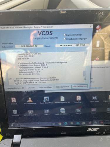

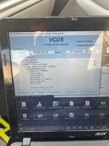

Im 8v Limousine meiner Frau geht Klima nimmer
Unten habe ich , was Vcds sagt . Habt ihr einen Tipp ? Wäre sehr dankbar . Das Gebläse geht auch nicht

Schau dir mal diesen Thread hier vom Seat Leon an, scheint mir der gleiche Fehler zu sein.
https://www.motor-talk.de/forum/geblaese-laeuft-nicht-t7105033.html
Da liegt es an einem vergammelten Stecker der auf einer Ader auch das Daten Signal überträgt.
