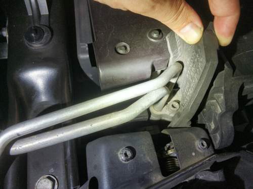

Ich habe inzwischen den in meinem E70 4.8 von 09/2007 verbauten Klimakompressor
versuchsweise (weil schwer zugänglich) fotografiert, und siehe da: die Konstruktion
im Bereich der Klimariemenscheibe sieht aus wie in dem verlinkten Ebay-Angebot
bzw. in dem Video von "Vehicular DIY".

So, ich lade gleich noch Fotos der Frontansicht meines Klimakompressors (E70 4.8i von 09/2007) hoch.

Zessi;
sind das diese Rohre am Kondensator?
Wenn ja hast Du eine Teilenummer und braucht man noch irgendwelche Zusatzteile?

1
6988868 und 6945726 sind die 2 Klimaleitungen. Dazu brauchst noch die Oringe, falls deine Leitungen ab gehn und du nicht die neuen Leitungen verwendest.
So Leitungen gingen nicht so ohne weiteres ab, mussten Gewalt anwenden!
