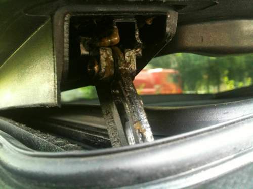

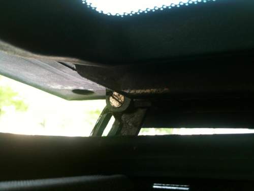

Mich hat es jetzt auch erwischt...
Panoramadach klappert in gekippter sowie leicht geöffneter Stellung. (Nervt ungemein)
Im voll offenen und geschlossenen Zustand ist nichts zu hören!
Wenn ich vom Fahrersitz nach rechts hinten oben schaue ist da eine Schraube zu sehen.
Wie kann man das rausbringen ob es das Pano-Dach oder der Rollo ist?
Also heute mal auf die Suche nach dem klappern des Panodachs gegangen!
Hinten am Dachausschnitt/Innenhimmel (da wo so ein Gelenk beim kippen und öffnen) links und rechts hochgeht sind von innen 2 blanke Schlitzschrauben zu sehen.
Wenn man neben dem Fahrzeug bei gekipptem Dach steht (da ist leider nur sehr wenig Platz) ist das Gegenstück der Schlitzschraube. Man sieht es aber nicht was da für einen Kopf ist, entweder Inbuss oder Torx jedoch kommt man mit einem normalen Schlüssel da gar nicht hin. Hat einer schon mal diese Schraubenköpfe genauer untersucht? Ich habe jetzt von innen auf der linken Seite mit einem Schraubendreher versucht die Schlitzschraube von innen festzudrehen, leider dreht sie durch...
Auf der rechten Seite ist diese Schraube fest!
Habe jetzt ca: 2-3 Umdrehungen gedreht und das Klappern ist besser geworden, also liegt das zu 100% an dieser (evt. losen) Schraube.
Das klappern im angehobenem Zustand war furchtbar. Hat einer Ahnung was da für ein 90 Grad abgewinkelter und gekürzter Schlüssel passen könnte? Evt. hat MB auch einen Spezialschlüssel dafür?
Guten Abend Wolfgang, könntest du interessehalber vielleicht ein Foto davon reinstellen? Vielleicht sonst einen Inbus/Torx kürzen/absägen!?
LG
Ja, muss mal schauen...
Habe ich auch schon daran gedacht, einfach einen Inbusschlüssel abflexen, aber ich denke mal, dass es evt. auch ein Torx sein kann und da geht nichts mit kürzen.
Muss morgen mal schauen wie viel Luft da seitlich max: ist! Denke aber mal nur ca: 12mm, da ist nämlich so eine Art Schiene oder Seitenkante des beweglichen Pano-Dach.
Werde morgen mal berichten und ein Foto posten...
So habe eben zwei Bilder von der Inneseite/Aussenseite mit dem Handy gemacht!
Also Innenseite ist die Schlitzschraube und Aussenseite ist nur ca: 12 mm Platz(weil da eine feste Schiene entlang läuft) kann jedoch den Kopf aussen nicht erkennen...
Siehe Bilder
Von-innen
Von-aussen
Was ist mit nem Bit?
-Den könnte man mit ner Zange halten...

Also Wolfgang,
ohne Garantie, aber sieht für mich auch nach Torx aus. Die gibts zumindes in 18mm.
Sonst fahr doch einfach mal zum freundlichen und frag den Werkstattemeister ob er dir die Schraube mal schnell festziehen kann (für die Kaffeekasse). Die müssten passendes Werkzeug da haben, sonst würd ichs auch mit einem Schlitz kontern und die Schlitzschraube Innenseite versuchen festzuziehen.
MB demontiert bestimmt die Laufschiene.
LG
