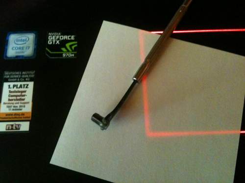

Alle anderen Schrauben sind ja auch irgendwelche Vielzahnschrauben und eine Inbusschraube habe ich am ganzen Fahrzeug noch nie gesehen! Mit der Zange kommt man da auch leider nicht hin! Alles schon versucht.
Ich habe jetzt mal als Versuch einen Torx 30 Bit auf 12mm abgeflext (Dremel) und ihn an der runden Stelle wo noch übrig ist beidseitig abgeflacht und in einen Mini-Gabelschlüßel (D=4mm) eingeklebt( Superkleber).
Zum anhalten wegen Größe reicht das erst mal völlig aus, wenn der dann passt setze ich einfach einen kleinen Schweißpunkt drauf das dies dann auch hält...
Werde wieder mal weiter berichten, MB ist dann der letzte Ansprechpartner...

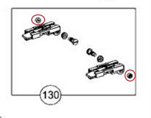

Welches Teil ist es?
Pano
@shadow2209 schrieb am 26. Juli 2016 um 16:29:09 Uhr:

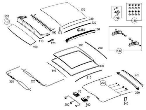

Das sind die ganz äusseren Muttern in Bauteilgruppe 130.
Also die oberste und die unterste Mutter auf dem Bild von dir!
Da wird es aber bestimmt wieder keine Angabe dazu geben, oder?
Aber danke Dir für die tolle Info...
Panodach
Du hast recht, steht nichts dabei.
@shadow2209 schrieb am 27. Juli 2016 um 07:21:18 Uhr:
Aber vielen herzlichen Dank für das Bild und deine Mühe mit mir... 🙂
