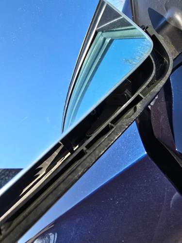

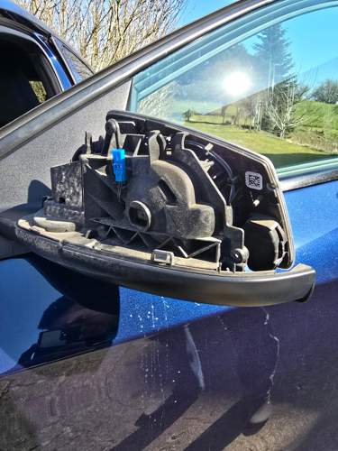

Mein W176 hat vor einer Woche angefangen zu klappern am Spiegel.
Habe diesen heute nun mal geöffnet und ein Stück Metall? (Siehe Foto) gefunden das lag einfach lose im Spiegelboden rum.
Weiß jemand wohin damit ? Oder einfach weg lassen ?
Spiegel ist trotzdem in Funktion

Das Teil ist nicht unbedingt erforderlich. Das Spiegelglas hält auch durch die Plastikverbindungen ausreichend am Stellmotor. Kannst also beruhigt entsorgen. LG
Die sind an meinen auch schon seit Jahren alle abgeflogen, merke aber bis jetzt noch kein Problem oder Nachteile.
